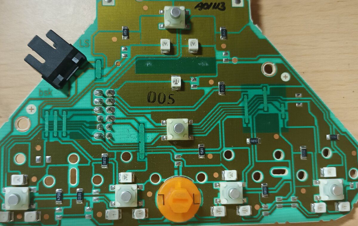

Bernhard B Geschrieben am 2. Januar 2025 Am 30.12.2024 um 16:21 schrieb hedwig: Moin, sehr geehrter Bernhard B, sehr geehrte Forengemeinde ! Bei 2 x 450er Smarts hier ist es wie folgt: -bei Zündung aus: Betätigung auf der Mittelinsel. Dort taktet dann auch das rote Symbol im Takt der 6 Außenleuchten. -bei Zündung ein: Dann taktet noch zusätzlich die grüne Blinkerkrolllampe im KI/Tachoelement. Baujahre der 450er: 2005 und 2006. mit freundlichen Grüßen verbleibt hedwig Ist leider aufgelötet Diesen Beitrag teilen Link zum Beitrag Auf anderen Seiten teilen

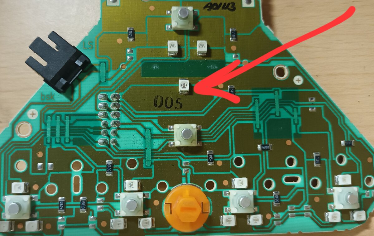

Bernhard B Geschrieben am 2. Januar 2025 vor 36 Minuten schrieb Funman: . Nein, die ist für die Beleuchtung der Hebel für die Heizung Diesen Beitrag teilen Link zum Beitrag Auf anderen Seiten teilen
Bernhard B Geschrieben am 2. Januar 2025 vor 10 Minuten schrieb Bernhard B: Nein, die ist für die Beleuchtung der Hebel für die Heizung Siehe Pfeil Diesen Beitrag teilen Link zum Beitrag Auf anderen Seiten teilen
