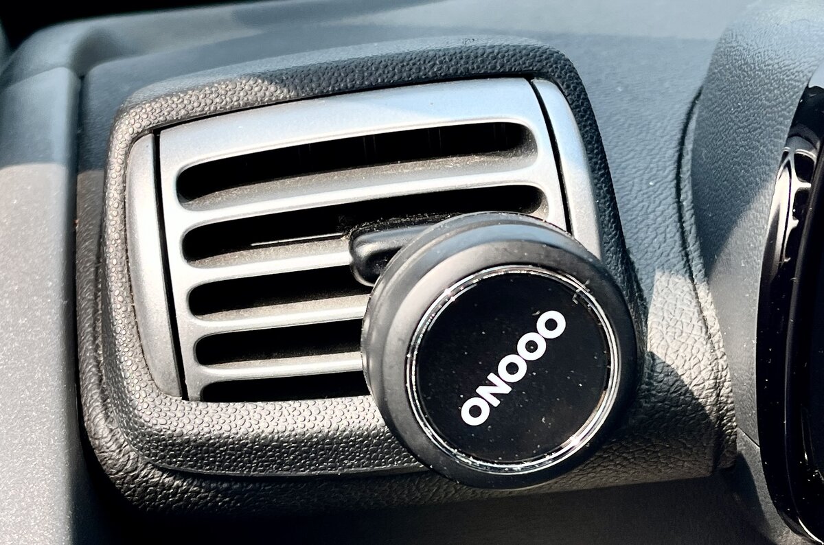

Hat der 451er Smart eckige oder runde Lüftungsöffnungen außen am Armaturenbrett?
Davon hängt nämlich die Steckerbelegung ab, es gab stark unterschiedliche Steckerbelegungen gerade des Radiosteckers zwischen Vor-MoPf und MoPf!

Dann ist es wohl eine Erstzulassung in 08/2010 und einer der letzten gebauten 451er mit dem alten Design des Armaturenbretts.
Denn gemäß der Modellhistorie war das Facelift mit dem neuen Armaturenbrett in 07/2010.
Damit dürfte Dein Smart noch die alte Steckerbelegung haben, die auf dieser Seite beschrieben ist.
