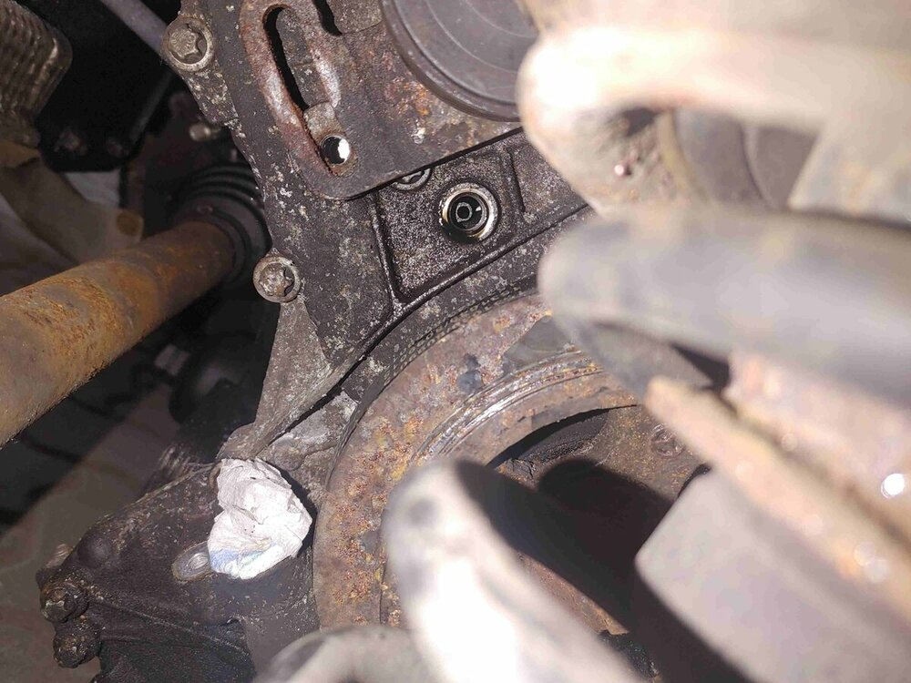

Moin, ich möchte diesen Beitrag mal wieder hochholen, weil ich nach langer Standzeit an meinem
Smart weiterarbeite- ich habe aber eine Frage zum Steuerkettenspanner.
Wie entspannt man das Ding? Es wird immer gesagt, er sei Öldruckbetätigt, aber auch bei stehendem Motor
ist die Kette bei mir ultrastramm, sodaß ich befürchte, das Kettenrad nach Lösen der drei Schrauben garnicht
zur Seite wegschieben zu können. deshalb würde ich gerne die Kette etwas entspannen, ich habe aber aussen am Seitendeckel
keine Schraube dafür gefunden. Das Abbauen von Ölwanne und Seitendeckel wollte ich mir eigentlich sparen...

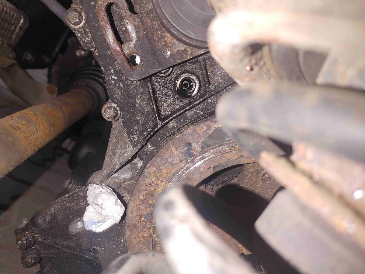

moin, ich kam auch so weiter. Ich habe die Verschlußschraube zum Arretieren des Kettenspanners gefunden,
das war aber nicht notwendig, man konnte das Kettenrad auch so zur Seite schieben.

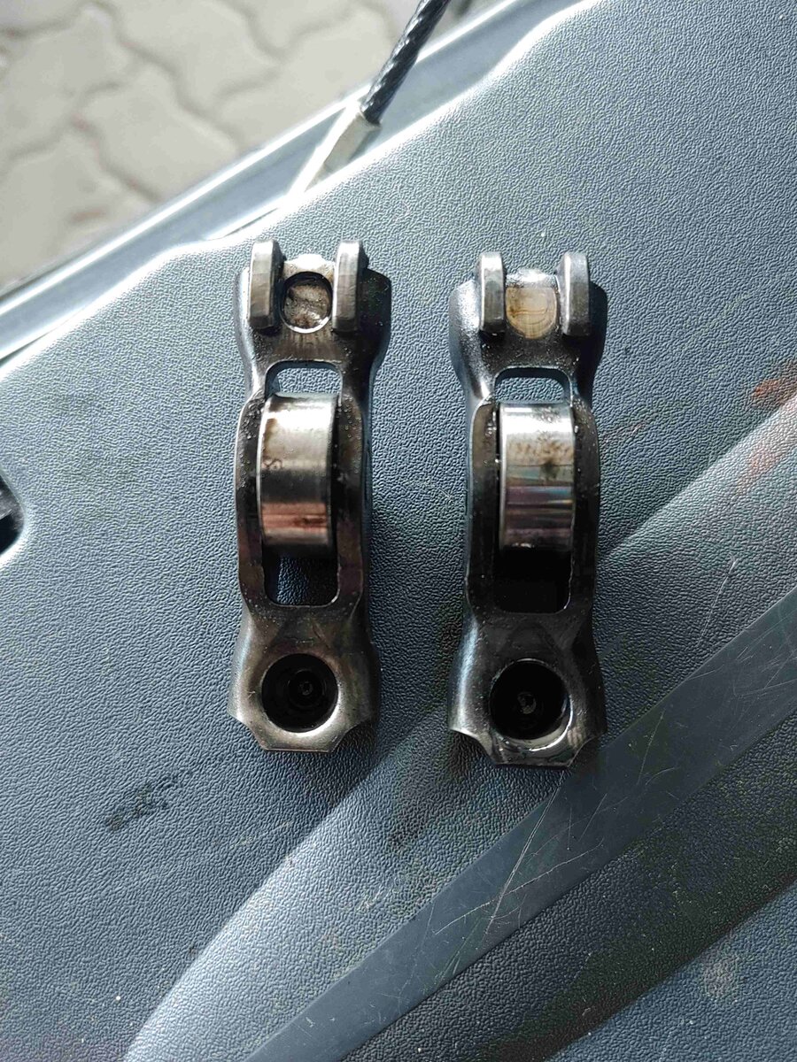

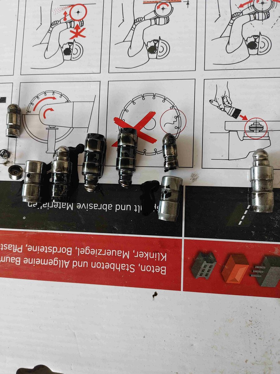

Es waren wenigstens zwei Hydroelemente gebrochen, ein Schlepphebel muß wohl schon längere Zeit mit zuviel Spiel gelaufen sein.
Man sieht den Verschleiß, der Ventilkopf sieht entsprechend aus. Habe ich aber trotzdem wieder eingebaut...

Sehr beeindruckend, hätte ja nie gedacht, dass man das bei nicht-abgesenktem Motor hinbekommt 👍. Das war für mch ja das Ausschlaggebende, in eine Werkstatt zu gehen. Offensichtlich fehlt in den Wartungsplänen von Smart der Hinweis, dass bei 300.000km die Hydrostößel vorbeugend getauscht werden sollten...😅
