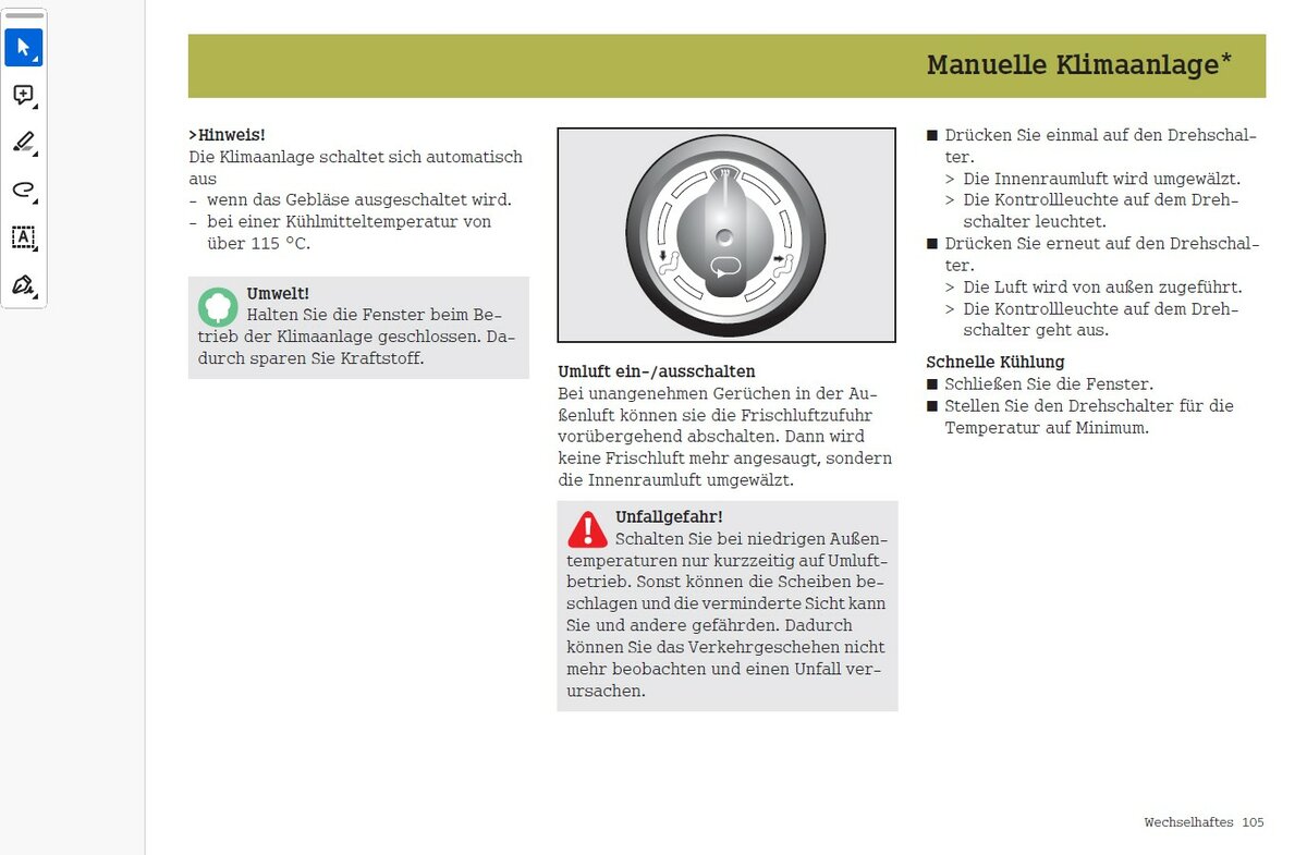

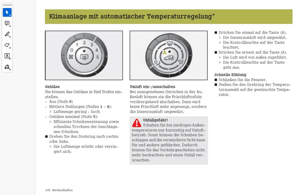

Beim 454 erfolgt die Umschaltung auf Umluft ebenfalls in dieser Bedieneinheit mit einem Schalter im rechten Regler, der sich zwischen manueller und automatischer Umschaltung geringfügig unterscheidet.
Der rechte Regler steuert ja die Luftströmung zu den verschiedenen Austrittsöffnungen der Lüftung.
Bei der manuellen Klinaanlage muß man auf den Regulierknopf selbst drücken, bei einer Klimaautomatik ist in der Mitte ein Knopf drin, den man drücken muß, um auf Umluft umzuschalten, siehe unten beigefügte Bilder.
Könnte natürlich sein, daß dieser Knopf damit gemeint ist.
Der Innenraumlüfter dreht natürlich trotzdem noch in die gleiche Richtung, damit wird eine Umluftklappe in der Luftzufuhr gesteuert. 😉
In der Bedientaste bzw. dem Hebel befindet sich ja in beiden Fällen eine LED, die den Status anzeigt.
Die Frage wäre dann im vorliegenden Fall, ob die LED aufleuchtet, dies aber keine Auswirkungen hat oder ob die LED schon gar nicht aufleuchtet? Beides wäre ja möglich.
