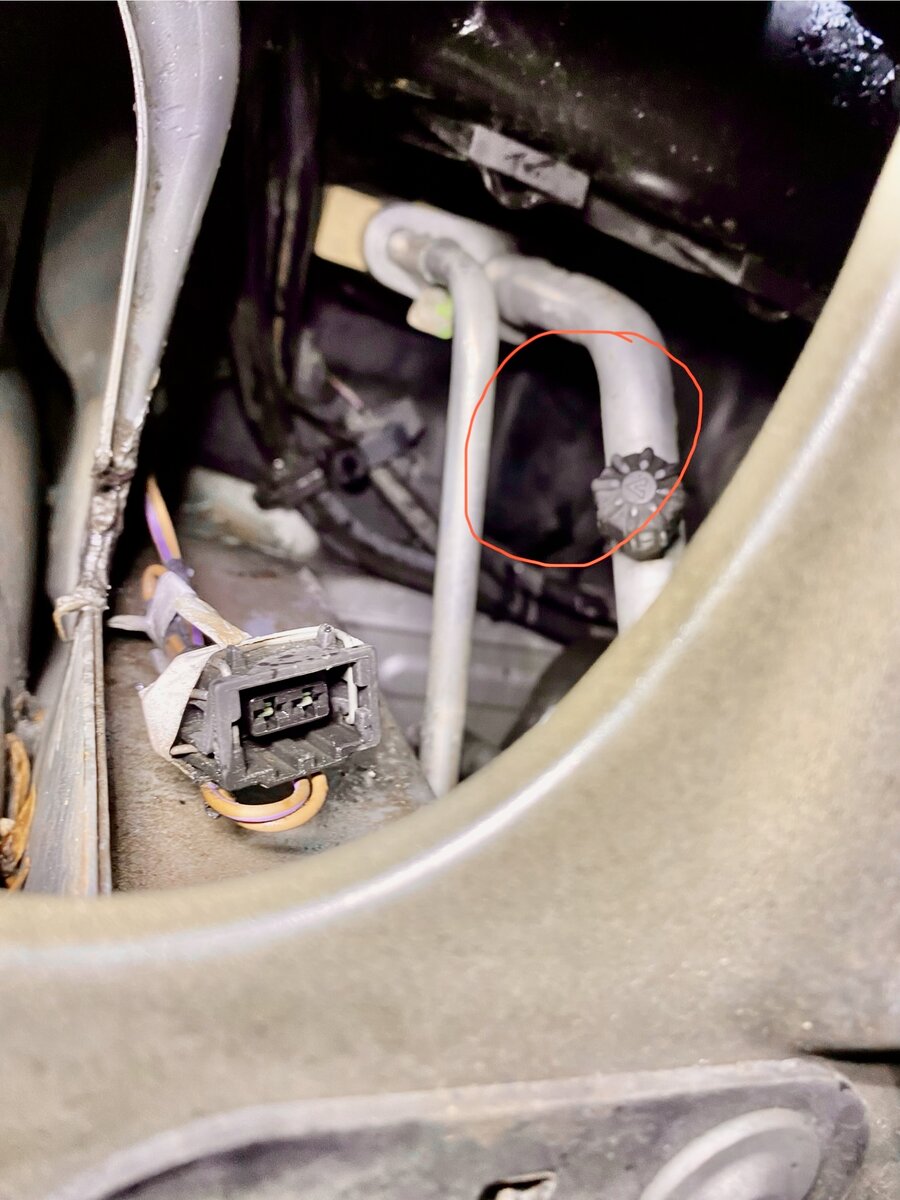

Klimaablauf, Fußraum Beifahrer Nass
Frohe Weihnachten euch. Ich konnte es heute nicht lassen und habe den Smart zerlegt. Die Front, Scheinwerfer recht ausgebaut und erst mal den Klimaablauf gesucht. Leider ist das Foto nicht besser geworden aber als Anhaltspunkt wo der Ablauf sitzt sollte es genügen. Wie hier schon im Forum beschrieben habe ich den Schlauch abgezogen und ein wenig abgeschnitten. Da war nicht großartig Dreck drin, hatte aber gelangt um den Schlauch zu verstopfen. Wünsche noch ein guten Rutsch ins neue Jahr.
