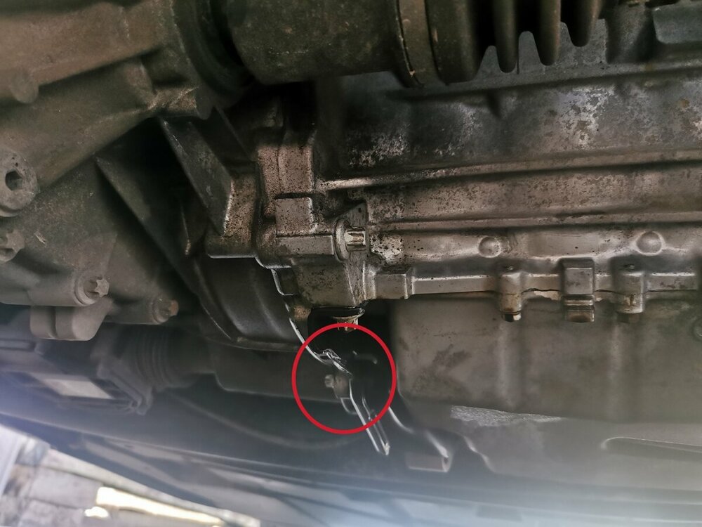

Habe seit kurzem ein smart 451 mit 71 PS.
Nun habe ich minimal kleine Öl Tropfen neben der ölwanne (siehe Bild)
, kann das die ölwannendichtung sein?
Relativ sicher. Beim 451 ist diese Stelle der Klassiker da dort auf länger Strecke nur 2 Schrauben sind. Deswegen fängt die Wanne dort oft zu Siffen an.
Danke für die Info.
Muss ich nur die ölwanne neu abdichten oder auch den Wellendichtring wechseln?
Mfg
In der Regel ist es nur die Wanne.
