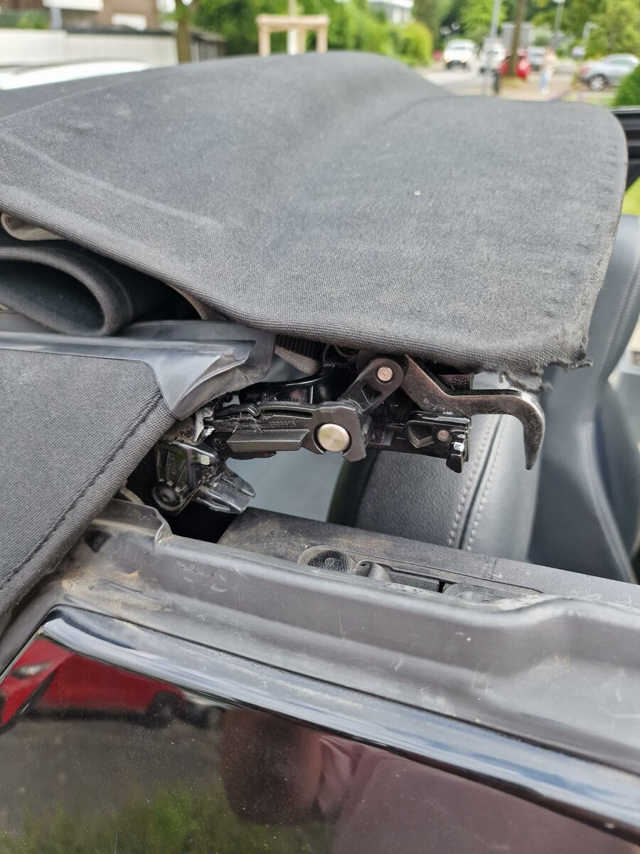

Ich habe heute versucht das Dach auszufahren ohne Holm (Wollte mir die vordere Ecke mit defekten Verdeck anschauen, muss entweder genäht oder mit Silaflex geklebt werden ).
Leider fährt das Verdeck jetzt nicht mehr zurück, der Gleiter ist meiner Meinung nach richtig drin.
Das Vorfahren klappt gut, das rückfahren leider nur bis Gleiter und das andere "Ding" in der Schiene sind, dann ist Ende.
Gibt's einen Trick? Oder vielleicht ein step by step video / fotostrecke?
Rausfahren geht einfach. Zurück ist ohne SD etwas Glücksspiel, da der Motor durchzieht.
Bei deinem Verschluss fehlen die Gleiter komplett. Das muss doch extrem pfeifen beim Fahren? Die Schiene scheint gebrochen zu sein und der Verschluss verklemmt. VIelleicht liegt da noch ein Teil der gebrochenen Gleiter drin. Ich versuchs auch immer selber, aber man muss akzeptieren, wenn man "verkackt" hat.
