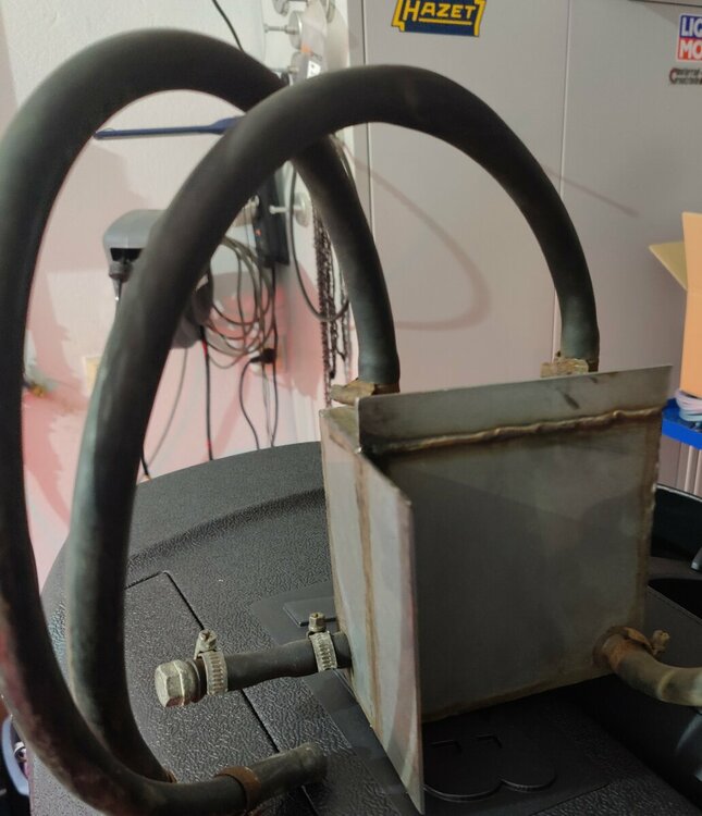

Hallo! Hat noch jemand eine Einbauanleitung für diesen Ölabscheider von Udo B.? Oder ist dieser noch aktiv hier? Finde jede Menge Infos über den Ölabscheider,nur leider keine Einbauanleitung.
bearbeitet von toniderkater
Hallole Du,
willkommen im Smart-Forum!🙂
Na so ein Zufall, erst letztens hat sich Udo_B, der diese Ölabscheider konstruiert und gebaut hat, hier nach langer Abstinenz, fast 5 Jahre, wieder mal gemeldet und zwar in diesem Beitrag!
Die unterstrichenen Worte sind ein Link, wenn Du den anklickst, dann wirst Du automatisch zu dem Beitrag geleitet. 😉
Und dort steht auch seine Emailadresse drin.
Die Emailadresse ist dort zum Schutz nicht korrekt geschrieben, dort steht (ät) drin, das musst Du natürlich durch das im Emailverkehr gebräuchliche @ ersetzen! 🙂
Schreib ihn mal an und frage ihn, ob er die Anleitung noch hat und Dir zur Verfügung stellen kann.
Ich gehe mal davon aus, daß Du diesen Ölabscheider gebraucht gekauft bzw. erhalten hast.
Welches Baujahr ist denn Dein Smart?
Das ist nämlich die ältere Ausführung davon und explizit für Smarts bis Ende 2002 mit 599 ccm Maschinchen gebaut.
Der Ölabscheider wird rechts vom Motor auf dem Längsträger verbaut.
Dort befindet sich allerdings bei Smarts ab 2003 die Sekundärluftpumpe.
Deshalb gibt es von diesem Ölabscheider für neuere Fahrzeuge ab 2003 mit 698 ccm Motor eine neuere Version.
