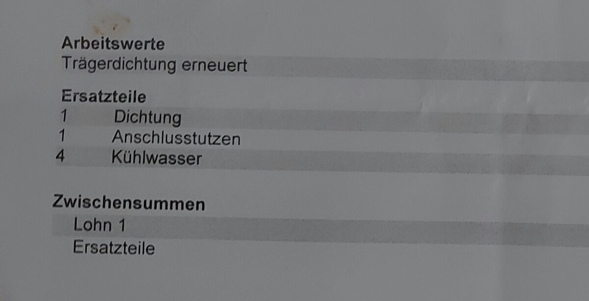

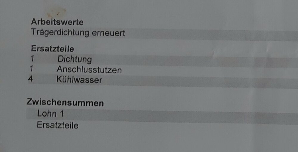

Hallo Smartianer!
Es geht wegen der Temperatur Schwankungen bei meinem Smart fortwo 450 Cabrio.
Ja er hatte zu wenig kühlwasser.
Warum?
Dies lag an......siehe Bilder im Anhang
Jetzt läuft erstmal alles wieder gut...Hoffentlich🤜🤛
Musste die Reparatur bezahlen🤔...Da ich Laie bin, kann ich nicht sagen ob man das hätte sehen können oder gleich mit erneuern sollen...
Gruß an alle die hier Gedanken gemacht haben.....ect.
FG Milli

An der Dichtung wird er nur undicht wenn man das Teil abbaut, zb. beim Motorausbau. So hab ich das früher auch gemacht und zusammen mit dem Thermostat hochgehängt. Seit ich den Thermostat immer mit erneuere öffne ich die Klickschellen am Schlauch.
Aus der Ferne behaupte ich mal die haben Dir den Fehler eingebaut. Wenn man da ranstührt dann gehört alles penibel sauber gemacht und die Dichtung erneuert, sonst wird das nicht mehr dicht. Und der Stutzen selber geht nicht kaputt.
bearbeitet von Smartdoktor450
vor 18 Minuten schrieb Smartdoktor450:
der Stutzen nicht das stimmt aber die Dichtung sehr wohl. Das war auch bei meinem defekt 2015 als ich den abfing zu restorieren. Als ich dann den Dichtring heraus genommen habe war der stein hart und dichtete so natürlich nicht mehr ab. Das Problem ist, das nur immer bissel Kühlwasser da raus tropft und auf dem heißen Träger ... Gehäuse verdunstet.. Richtig sehen tut man das dann nicht.
Aber ..wie immer meine Empfehlung... ABDRÜCKEN DES KÜHLSYSTEMS MIT 1,5 bar LUFT
Dann hat man bei meinem gesehen das das Wasser da raus kam. Die Dichtung gabs bei MB.
Später habe ich noch mit einer zweiten Dichtung die ich reinlege zusätzlich abgedichtet. Trotzdem steht ein Wechsel der Dichtungen nach 6 Jahren bei mir im Sommer an. Muss eh den Krümmer nochmal abmachen und dank meiner Serviceklappe komm ich da ja im Stand super an das V-Stück rann.
auf dem Bild sieht man auch das die Dichtung an der Seite flach ist. Da dichtet das nicht mehr so gut ab. Es ist auch ein Viton  FPM/FKM Dichtring .. es ist kein NBR (das sind die Ringe vom Baumarkt)!
Eher auch eine FEPM ..oder noch besser  PTFE (Teflon®)

Der Motor wurde erneuert....Thermostat wurde auch mit gemach.....hat man da das Teil auch mit erneuern sollen müssen?
Ich Laie und jetzt bin ich sehr verunsichert...weiß jetzt nicht ob ich sicher sein kann das er wieder Kühlwasser verliert oder vielleicht was platzen könnte....sorry
vor 10 Minuten schrieb Milli:
Als diese Teile erneuert wurde haben sie den Motor abgelassen weil sie sonst nicht einbauen konnten.
