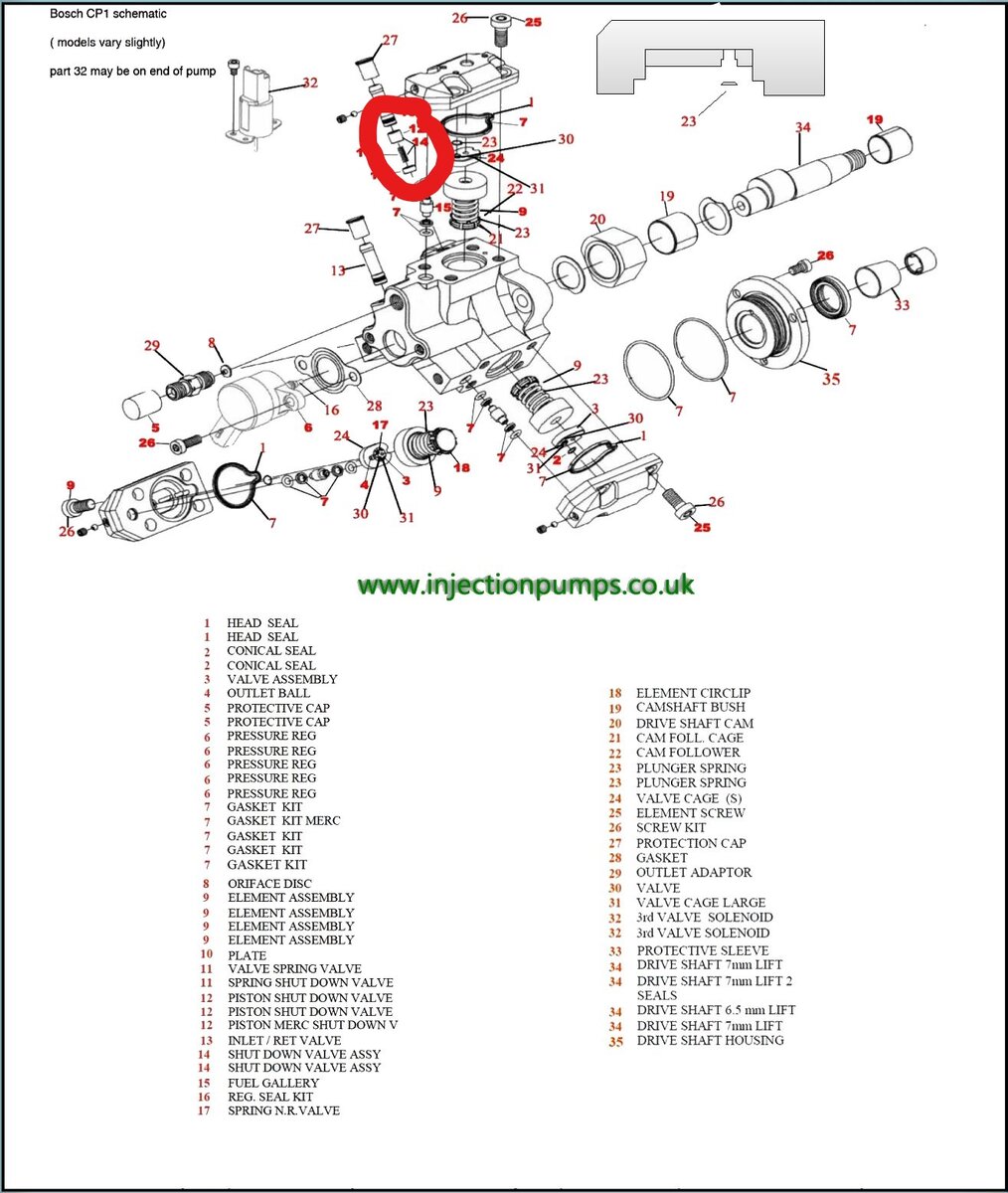

ich habe einen Smart 450 CDI Bj. 2002 Numeric Blue 200020 km
ich habe da die Diesel Hochdruckpumpe CP1 neue abgedichtet. und klar wie soll es anders sein ist mir da das Abschaltventil (Feder und die beiden Plättchen) rausgeflogen.
Hab alles wieder zusammengebaut. Motor läuft auch.
Aber wie rum kommt das Ventil richtig rein? Ich hab es glaub ich falsch eingebaut: von Rotor innen gesehen: längeres Plättchen Feder kleineres Plättchen Ausgang zur Dieselleitung.
Ich habe dann auf einer Explosionszeichnung gesehen das dass doch genau anders rein kommt.
bearbeitet von dakaril
Ich bin gerade verwirrt. Worum geht es? Hat die rote Markierung auf dem Bild etwas zu bedeuten? Der Magnet des Abschaltventils ("Solenoid") ist Nr. 32. Das Ventil selbst ist 3x vorhanden und besteht aus den Teilen 3, 30, 24, 31, die sind als Einheit zusammengebaut, und ggf. gehört noch Dichtung 2 dazu. Welche Teile genau meinst du?
Wenn du das genannte Ventil meinst, das ist ja 3x vorhanden, du kannst also an den 2 übrigen abgucken wie es gehört. Wichtig ist die Einbaurichtung von 2. Die Zeichnung rechts oben weist darauf hin.
Oder meinst du die Kraftstoffanschlüsse, Vor- und Rücklauf, aus Plastik? Die müssen zum Abdichten nicht demontiert werden. Der Smart hat die Metallstutzen Nr. 13 nicht.
Die Zeichnung ist HIER in viel besserer Qualität zu sehen. Und HIER nochmal eine andere Zeichnung der gleichen Pumpe.
Die Zeichnung zeigt übrigens nicht die Pumpe des Smart. Die Zeichnung zeigt eine CP1, der Smart hat eine CP1K. Diese wäre HIER zu sehen, die Bohrungen mit den 2 roten Stöpseln sind Kraftstoffzulauf und Rücklauf. Da kommen im Smart dann die Plastik-Schlauchanschlüsse dran, die von einer Schraube gehalten werden.
Ne geht um Teil 10,11,12. das is nur einmal verbaut.
hatte das Teil 20 rotor raus um die Dichtung 7 zu tauschen und da sind die teile 10,11und 12 rausgefallen.
@Funman danke
Ah also sitzt das Ventil unter dem zu und Rücklauf. Bestimmt beim Zulauf oder?
was währen denn die Auswirkungen wenn das Ventil falsch eingebaut währ? Weniger Leistung?
das ist das sog. Sicherheitsventil. Mit Abschaltung hat das nichts zu tun. Es sitzt im Zulauf. Sinn dieses Ventils ist es, vorrangig den Pumpeninnenraum mit Kraftstoff zur Schmierung zu versorgen. Solange sich Luft im Innenraum befindet verschließt der Kolben den Zulauf des Kraftstoffs zu den Pumpenelementen und die Pumpe fördert nicht. Sobald der Innenraum gefüllt ist, gibt der Kolben den Kraftstoff frei. Wenn die Teile verkehrt eingebaut sind ist das Ventil ohne Funktion. Es besteht dann die Gefahr, daß z.B. nach einem Öffnen des Systems oder nach Leerfahren des Tanks die Schmierung der Pumpe ausfällt und die Pumpe frißt.
Bei der CP1S ist das Ventil unter dem Zulaufstutzen aus Metall eingebaut. Bei der CP1K habe ich es zugegeben noch nie heraus gehabt. Es ist mir auch nicht rausgefallen, auch beim Ausbau des Innenlebens der Pumpe nicht.
ok super danke für die Erklärung. kommt man denn vom Zulaufschlauch ran um das Ventil richtig einzubauen? Also wenn ich die schraube mit der platte abgemacht hab kann ich beide Leitungen abziehen wo die zwei weißen Schaumdichtungen verbaut sind.
Dann müsst ich nicht wieder die ganze Pumpe zerlegen.
So Pumpe wieder ausgebaut
also man kommt auch von oben ran da is nur ein Sprengring. Also die drei teile raus umgedreht und wieder rein.
dann noch den Dichtring zum motor getauscht und alles wieder eingebaut!
läuft auch wieder.
danke nochmals für die hilfe
unten auf dem Bild noch mit falsch herum eingebauten Ventil
Supi, danke für die Rückmeldung und die Fotos!
