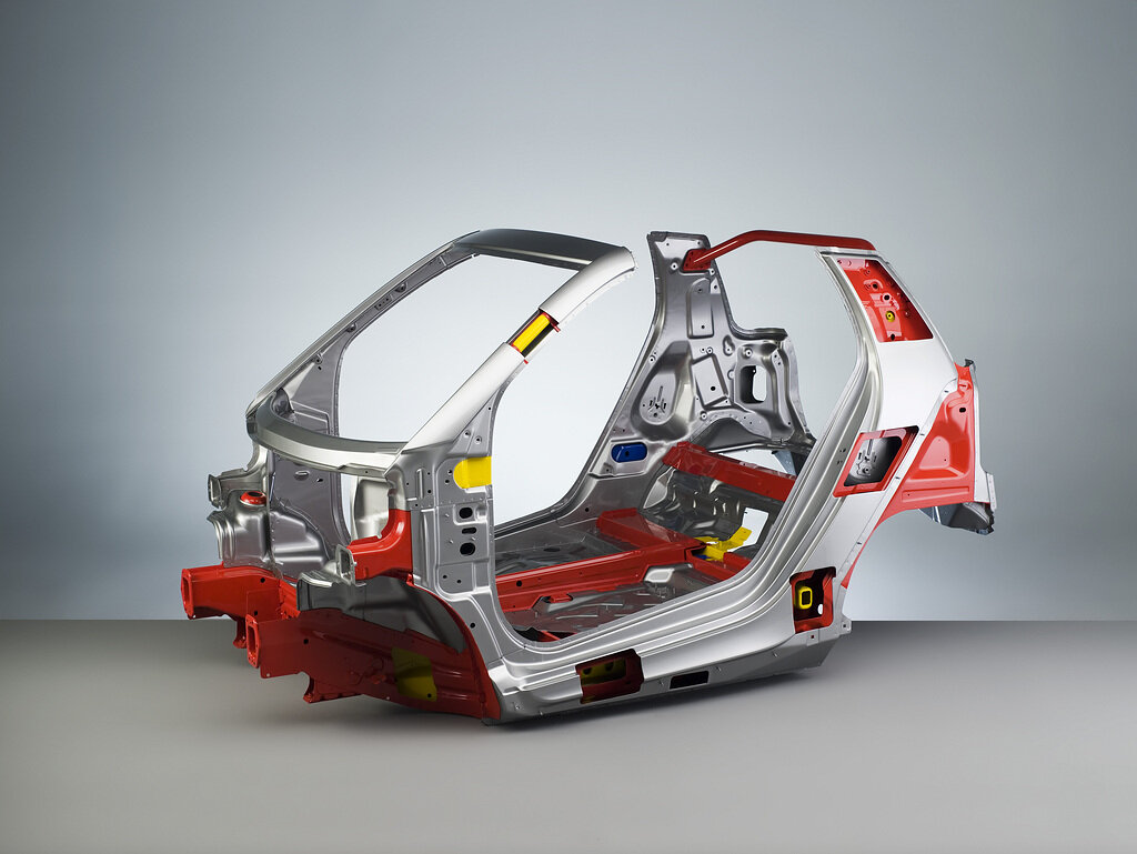

Unter dem Scheibenrahmen und dem Blech ist noch ein Aluprofilrohr verbaut (gelbe Markierung) so das dort mehrere Hohlräume entstehen. Wie das Wasser da rein kommt ist aus meinem Wohnzimmer aber schwer zu sagen.
Lass dich nicht täuschen weil das Bild von einem Cabrio ist,- das Aluprofil ist auch in einem Coupe verbaut...
