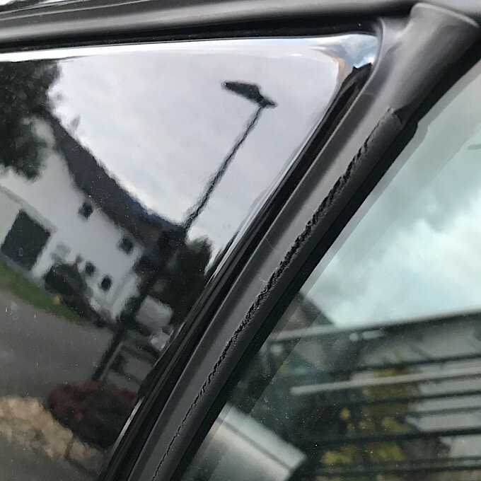

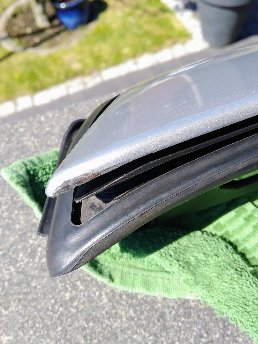

1. Sind die Dichtungen an den Dachholmen verklebt oder geklemmt? Hintergrund ist eine Unterrostung die ich gerne beseitigen möchte hierzu würde ich die Stelle gerne sandstrahlen und in diesem Zusammenhang die Dichtung demontieren.
2. Ich würde gerne die Dichtungen an der B-Säule im Fensterbereich austauschen da diese porös sind. Sind sie geklebt oder geklemmt? Bekomme ich sie einzeln?
3. Die Dichtung zum Dach liegt nicht sauber auf bzw. wird nicht sauber geklemmt überlege diese auszutauschen obwohl das Dach dicht ist. Geklebt oder geklemmt? Ist diese als Einzelteil zu bekommen?

..zu Bild 1:
Du kannst die Dichtung herausnehmen, da geklemmt.
Dichtung generell vorderer Teil des Fahrzeugs:
Diese sind auch nur gesteckt, ist aber eine komplette Länge die von der Fahrerseite über das Dach bis herüber zur Beifahrerseite des Fahrzeugs geht.
Diese Dichtung kostet NUR 500€ bei Mercedes/Smart.
Ich empfehle dann, dass du partiell die Dichtung auswechselst, Gebrauchtkauf oder einfach so lässt.

nicht wahr 😳. Ich dachte die E-Teile seinen nicht so teuer. Dann bleibt das so ist ja dicht. Aber Danke für die Beantwortung. Ist die Dichtung an der B-Säule (Bild3) geklemmt und liegt die auch in der Preislage! Das stört mir schon sehr.😂

Die Dichtungen sind alle gesteckt. Bild 2 sieht ungewöhnlich aus. Normalerweise ist da nur eine Dichtung an der Dachkante. Vielleicht hat jemand versucht eine zusätzliche Dichtung einzukleben, um Windgeräusche am Verdeck zu minimieren.
Auf dem Bild kannst du alle Dichtungen sehen.
Beim Dachholm ist die Korrosion von Werk aus vorprogrammiert. Die Kante aus der der Rost kriecht ist scharfkantig und dauerfeucht, weil Wasser in der Dichtung nirgendwo hin kann. Bei meinem habe ich diesen Sommer die Stelle mit Umwandler behandelt und etwas Hohlraumwachs in die Dichtung gemacht. Mal schauen, ob sich das positiv auswirkt.
Danke für die Infos. Hier ein besseres Bild auf dem man erkennen kann um welche Dichtung es sich handelt.Laut BILD denn 3295 wenn die vordere schon 500,-€ kostet wird diese nicht viel günstiger sein. Es sind im Ganzen ja nur 3 Dichtungen „untenrum“.

Die hintere kostet neu nur 250€. Für jede Seite.
A4517710100 rechts
A4517710000 links
