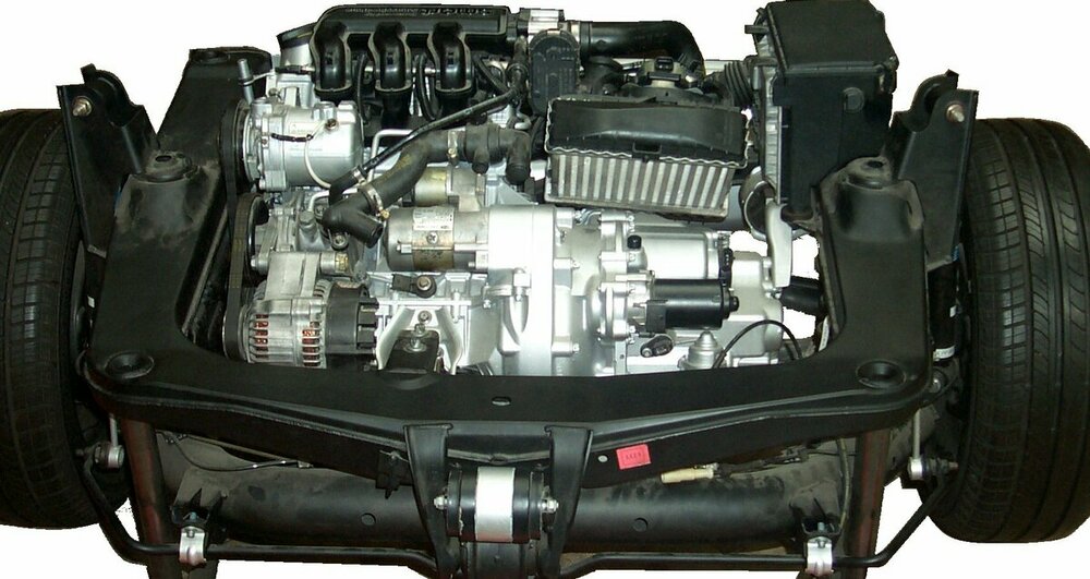

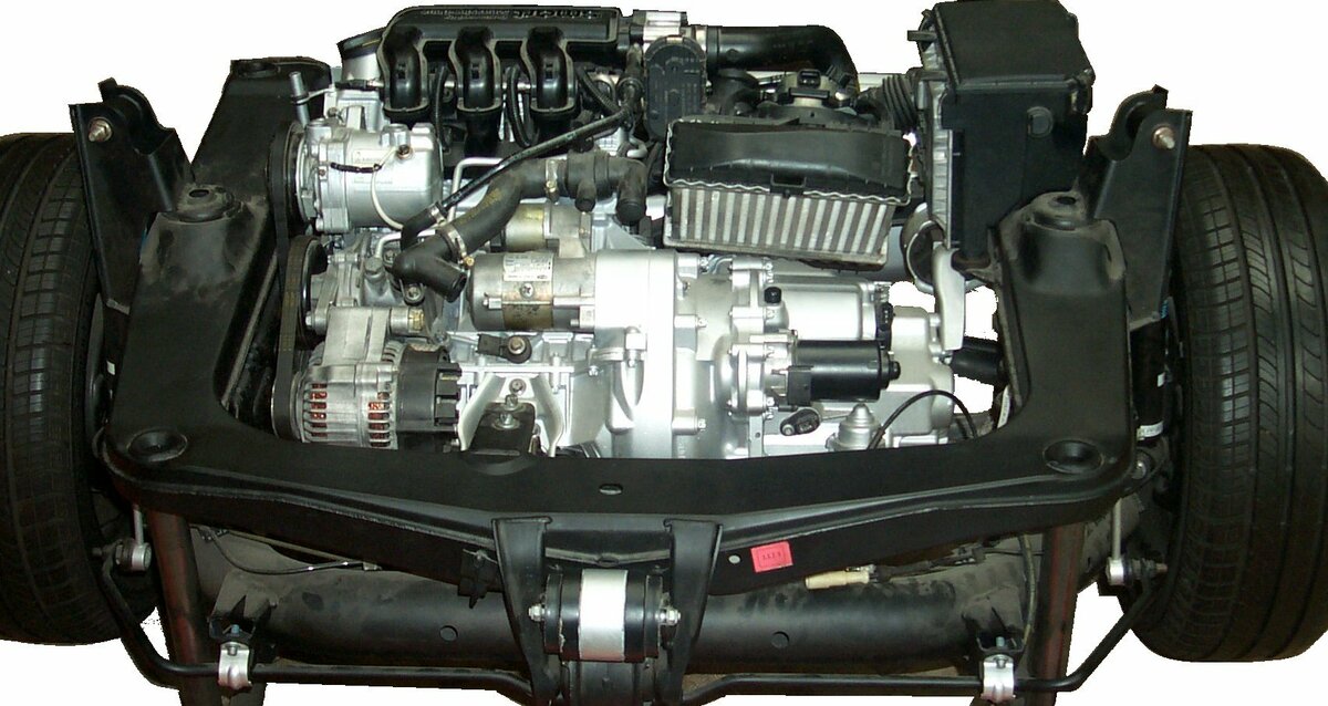

Rechts am Motor, wo der Riementrieb sitzt, links am Motor oder was auch immer.
Auf den beigefügten Bildern siehst Du den Aufbau des Motors von vorne her gesehen.
Die Wasserpumpe und der Riementrieb befindet sich ja auf den Bildern links am Motor, also in der Realität rechts.
Und dann läuft ein dicker Kühlmittelschlauch vom bereich der Wasserpumpe schräg hoch zum Thermostat, wo auch das Kühlsystem entlüftet wird.
Und aus der Quelle bzw. dem Ort der Wassertropfen kann man dann ja Rückschlüsse ziehen, wo sich die Undichtigkeit befindet.
