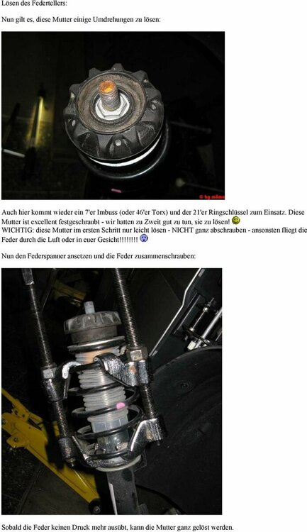

Aus Erfahrung kann ich dir sagen, das KW-Gewinde über die Dämpfer an der Vorderachse hart/weich einstellen
kannst. Ein kleiner Imbus am Tauchrohr machts möglich.
Es lässt sich auch nur die Zugstufe ändern, reicht aber aus um die Kutsche wirklich auf Bretthart einzustellen.
Die weicheste Einstellung ist wie wie bei einem Seriensportfahrwerk. Blomben und Kronen bleiben alle an Ort und Stelle.

Wenn du das obere Bild in Deinem Kofferraum wiederfindest sollte es ohne Probleme möglich sein...😉
Gast stuhlfahrer
Ich mach dir morgen mal ein Bild vom KW Dämpfer, wo der einstellen geht...
