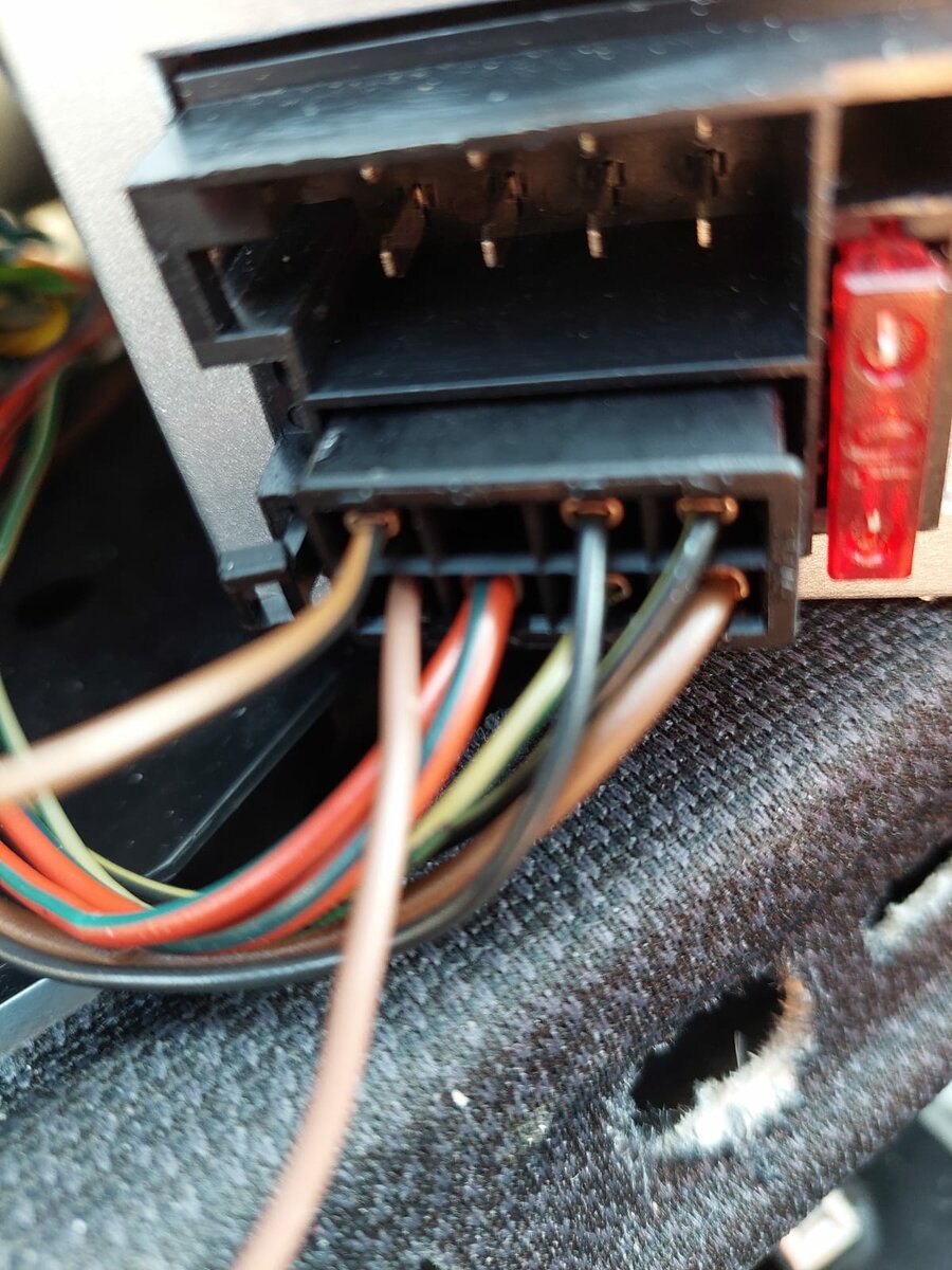

Ich habe schon erfolglos gesucht und denke das ihr mir helfen könnt.
Ich habe mir ein billiges China-radio gekauft.  Natürlich war da eine Kamera dabei. Nur zum laufen bekomme ich sie nicht richtig.

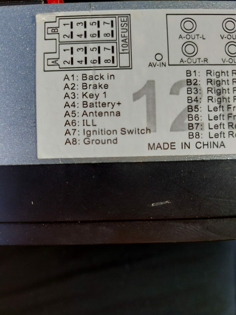

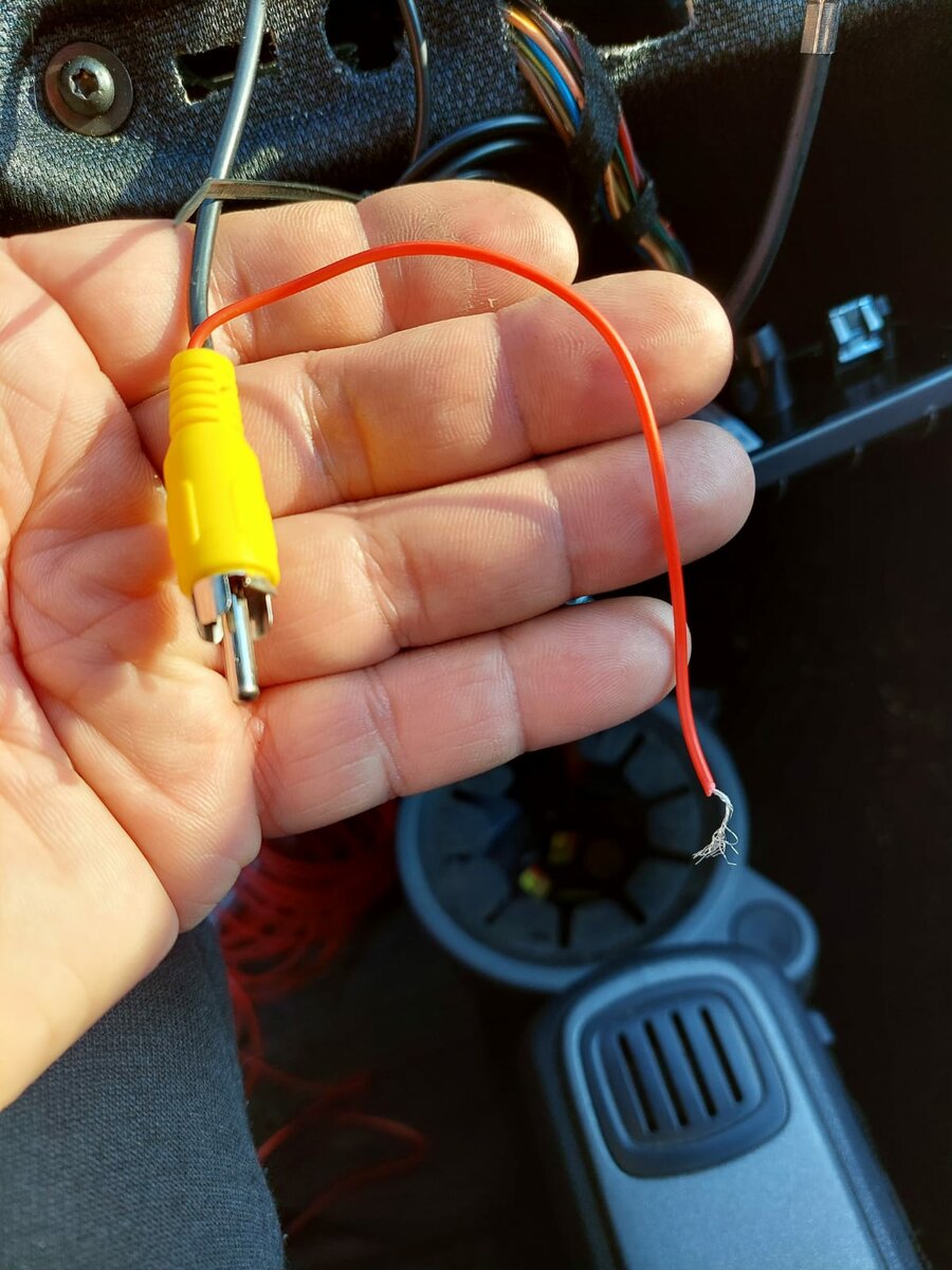

Wie wird das Radio richtig geklemmt? Muss das rote Kabel vom Videokabel auch angeschlossenwerden?
Danke für eure Hilfe.  Und nein- Kamera muss nicht unbedingt sein,  aber wenn sie dabei war.IMG-20210421-WA0002.thumb.jpg.5560a3c3d351fe02d7302ea2cdc3ade8.jpg
Das Rote Kabel wird mit der Rückfahrleuchte verbunden, dass dann die Kamera inkl. Radio Display eingeschaltet wird.
Des weiteren, wenn vorher ein Original Radio verbaut war, müsste noch Dauer- und Geschaltetes Plus im ISO Block oder wenn möglich am Kabelbaum vom Radio getauscht werden.

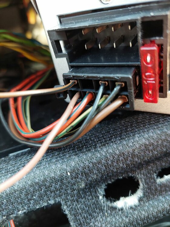

Nun das Radio ansich läuft ja, wenn br/sw abgeklemmt wird. Bleibt es dran bringt das Radio kein signal wenn Handbremse gezogen. Löse ich Handbremse und rückwärtsgang geht rückfahrkamera.  Irgendwo muss was umgeklemmt werden, aber nur wo?
Das Kabel an der Handbremse kannst du erstmal getrost vergessen, da es nur gewährleisten soll, dass keine Videos o.ä wahrend der Fahrt geschaut werden.
