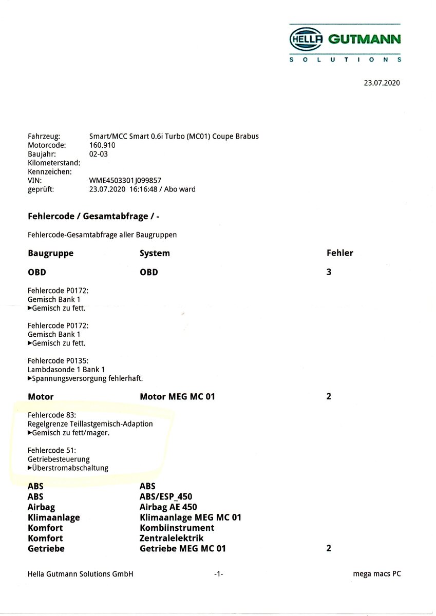

Smart 450 MKL ist an und ab und zu zeigt mir die Automatik die NULL. Wenn dann der 1. Gang manuell eingelegt wird rollt der Wagen an und beim zurückschalten auf Automatik läuft auch alles schick.
Fahrverhalten fühlt sich normal an und ich bin mir keiner Mängel bewusst.
Werkstatt sagte mir bei Übergabe des Protokolls "... is was mit der Elektrik, musst du zu nem Fachmann"
Jup, nun steh ick da wie Bolle und weiß nicht weiter.

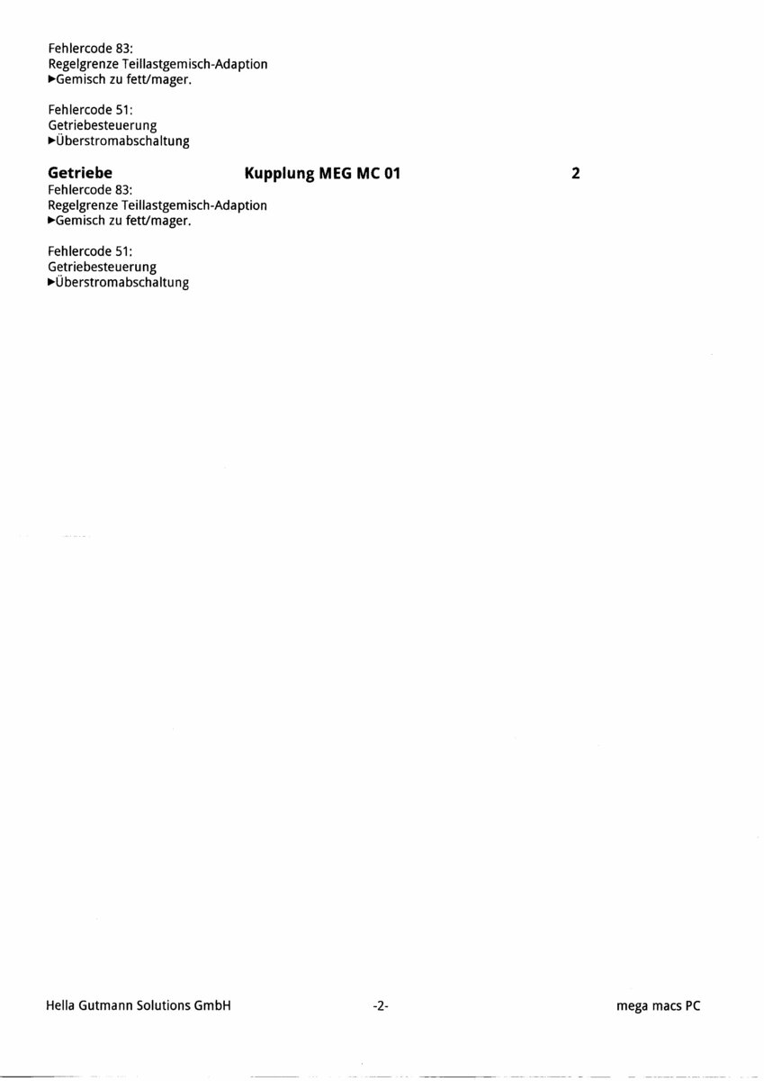

Mit der Bitte um Erleuchtung füge ich das gescannte Protokoll beiProtokoll1.thumb.jpg.61079b913797d2cacdc7d9bc5ad3737c.jpgProtokoll2.thumb.jpg.ccbb25b622192b7b7e2eb1670cf53fc3.jpg
Ich würde tippen, Getriebesteuerung Überstromabschaltung kombiniert mit altem Smart 450 bedeutet, Kabelbaum der Getriebesteuerung ist am Getriebe durchgescheuert und hat sporadisch Kontakt zum Getriebe, also zur Masse. Also Kurzschluß, deshalb Überstromabschaltung. Ich würde deshalb den Kabelbaum sorgfältigst checken und ggf. reparieren.
