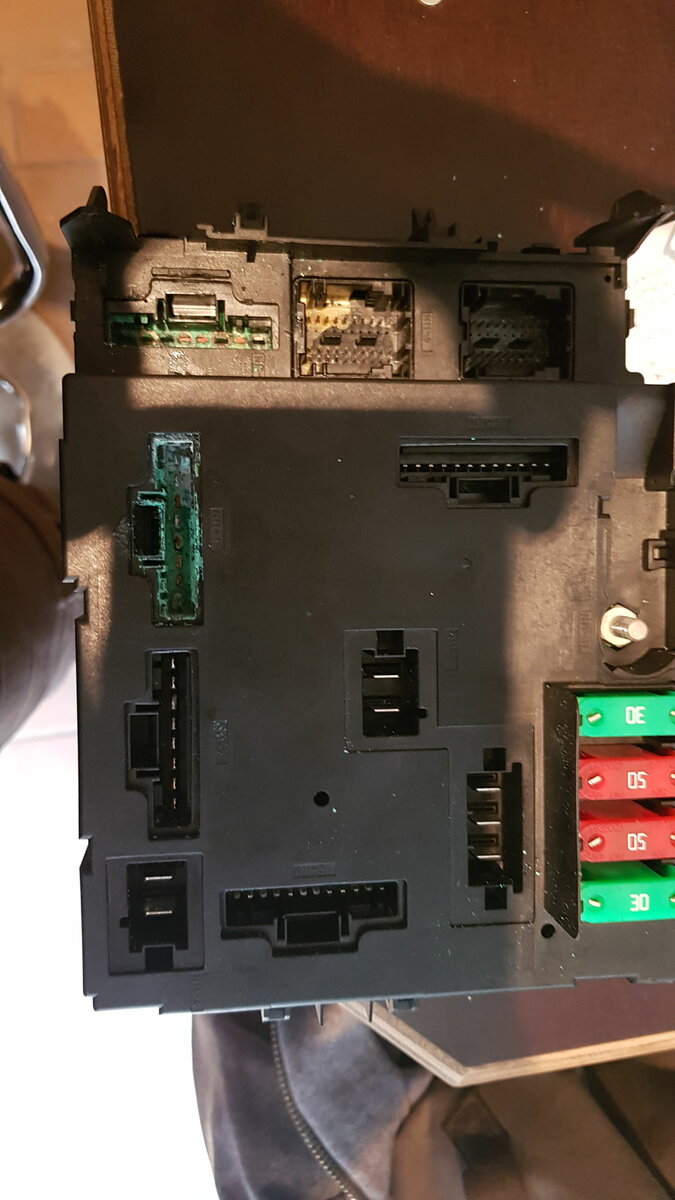

Ich bin seit 3 Tagen besitzer eines Smart 450 Bauj 2004 und habe wie viele andere hier einen Wasserschaden an der SAM Einheit. Da einfach alles neu zu kaufen nicht so mein Ding ist versuche ich auf diesem weg jemanden zu finden der das Steuergerät wieder in stand setzt. In jedem Forum gibt es ja ein paar Spezialisten die einem bei fast allem weiterhelfen können...daher stelle ich das hier einfach mal in den Raum. Für Tipps und Ratschläge für mein weiteres Vorgehen bin ich offen und dankbar... Mfg Bernd

Da mit ziemlicher Sicherheit auch die Platine stark betroffen ist, machen  eigene Bastelaktionen den Schaden nur größer.

Ich habe auch ein Problem mit Smart 450 SAM gehabt, hab ein gebrauchten SAM besorgt und die daten von Alten steuergerät auf neuen copiert, seit dem Funktioniert alles gut.
    • ich hatte dieses Problem auch. Stehe an der Ampel. Beim Versuch des Anfahrens tritt mir ein Pferd in den Rücken. Vorher leuchtete die ESP Leuchte. Habe bei mir ein paar aufgescheuerte Stellen am Kabel des Steckers zum Drehwinkelsensors gefunden. Direkt vor dem Stecker, aber auch etwa 10 cm vom Stecker entfernt. Wie die dort hingekommen sind ? Keine Ahnung, aber nachdem ich den Kabelbaum an diesen Stellen erstmal provisorisch mittels Isolierband und Kabelbinder stabilisiert und fixiert habe, läuft alles wie gehabt. Lediglich sind die Schalt -bzw. die Kuppelvorgänge nicht immer super sanft. Aber das liegt sicherlich daran, das der kabelbaum weiterhin beschädigt ist, also einige  Litzen keinen Durchgang mehr haben. Wenn ich Zeit und Lust habe, werde ich den Stecker samt vorgelagerten Kabeln wechseln. Viele Grüße, Pille673
