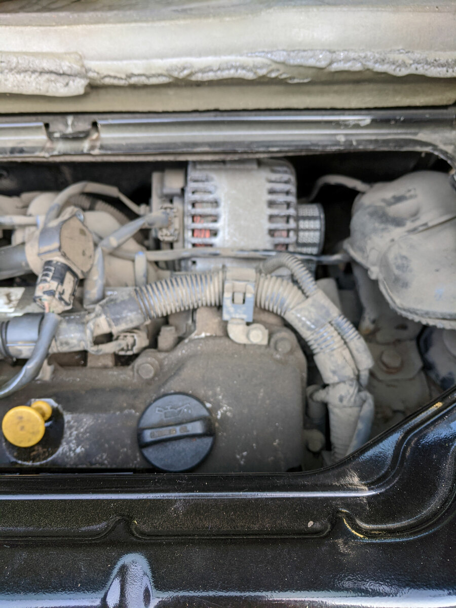

Denke es macht Sinn das ganze um ein paar Fotos zu erweitern xD
Auf der Heckklappe prangt ein dickes "mhd" und das Schätzchen ist von 2011
Die Querschnitte an dem, was ich als Lima indentifizieren würde passen eigentlich nicht zur Stromaufnahme eines Anlassers
bearbeitet von elekrich

Wie ich schon angemerkt habe, das Ding sieht nur aus wie eine LiMa, ist aber ein Startergenerator, über den der Motor mittels des Riemens angeschmissen wird!

Er hat doch geschrieben, daß er den Keilriemen mit Edding markiert hat.
Ein Foto vom rechten Teil des Motorraums, daß man den Riemen des Startergenerators sieht, wäre natürlich auch nicht das dümmste!  :classic_wink:

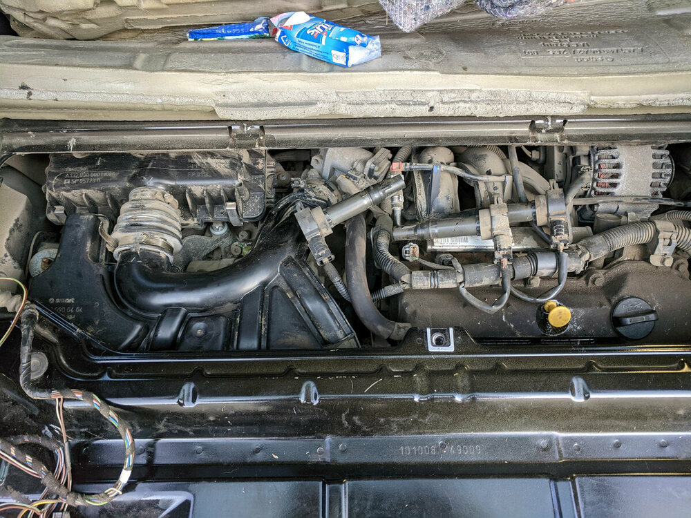

Also so wirklich und in echt sehe ich keinen Riemen. Sicher dass er nicht den Klimariemen meint ?
Noch mal hin gesehen.Ok, könnte einer drauf sein - ABER , wie alt ist er, wurde er etwa nach dem bekannten Supergau neu aufgelegt ?

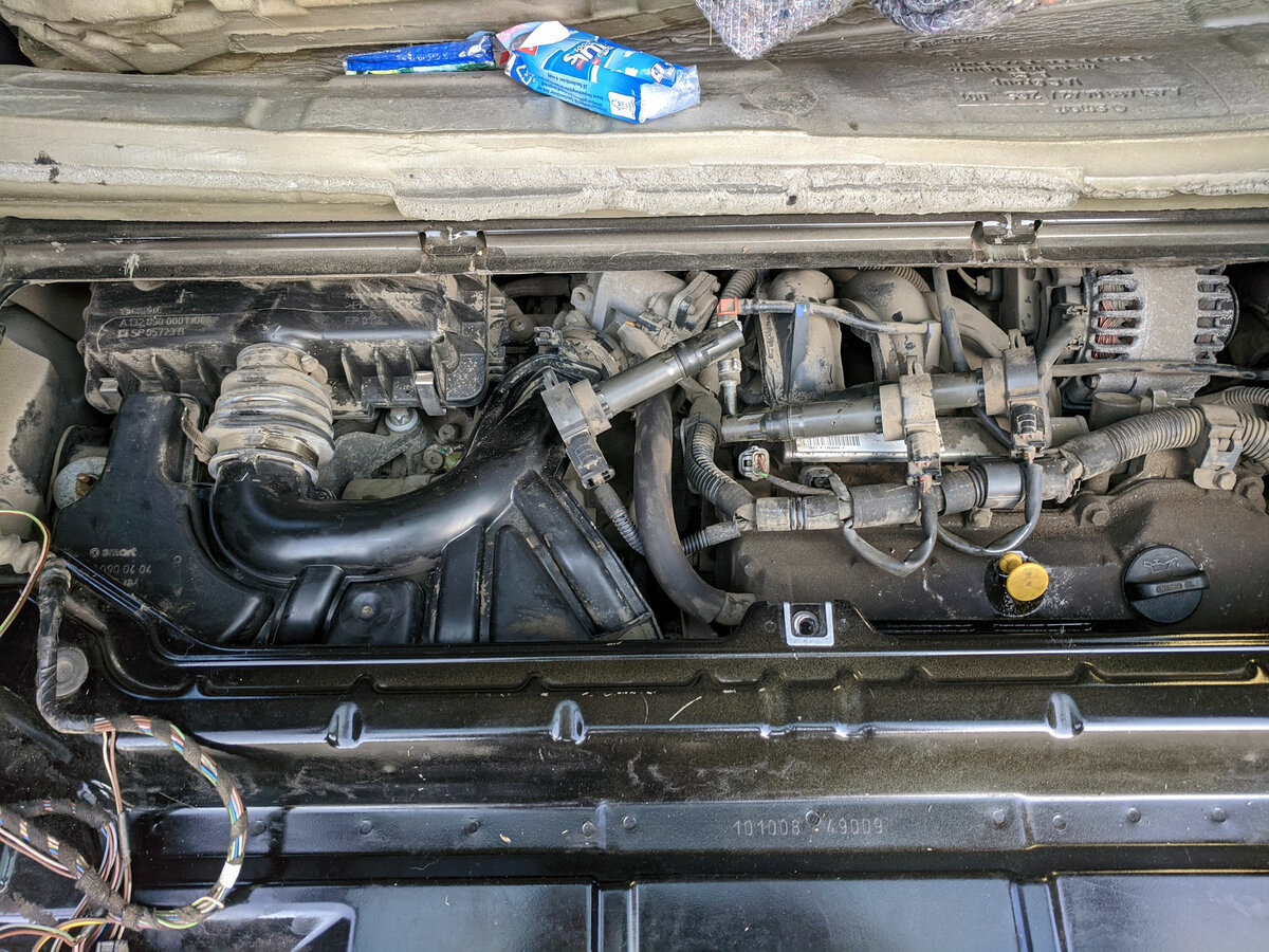

Also ich habe gerade mal das Bild hochvergrößert und meine dort am Startergenerator einen Riemen mit Beschriftung zu erkennen.
Ist aber aus dem Winkel eben schlecht zu sehen. Aber meiner Meinung nach ist einer drauf.
Aber ein weiteres Bild unmittelbar von dieser Ecke wäre nicht das verkehrteste!
Das neuerliche Bild ist jetzt aber wieder nicht sonderlich scharf! :classic_rolleyes:
Aber es sieht schon so aus, als ob der Riemen drauf ist.
