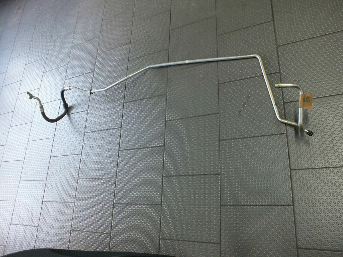

Also das leidige Thema leere  Klima geht wieder los . Befüllung hält nur 1 Tag .  Deshalb gleich mal (letztes Jahr ) neuen Kondensator (Hella ) verbaut , nachdem der alte Flecken hatte .Wars nicht .  Dann mit Druckluft befüllt und mit Wasser geschnüffelt . Ok--ich weis das ist unterste Stufe der Lecksuche und an den Kompressor kommt man damit nicht hin . Werde nun mit Dichtmittel und neuem Gas befüllen und mit Lampe suchen.
Meine Frage ist aber was neue Leitungen kosten , da man ja liest , dass gerade bei frühen Modellen diese durchlässig wurden an den Verbindungsstücken . Und ist der Einbau aufwändig . Mit aufwändig mein ich muss man zig andere Teile ausbauen . Und zuletzt . Gibts nicht im Klimafachhandel Alternativen . Damit mein ich Endstücke zu Kompressor und Kondensator verwenden und Rest Schlauch .

Eigentlich habe ich nur mal gelesen dass die Dichtungen an den Kupplungen/Verschraubungen krepieren.
Mal neu machen ?
Und bitte mit was hast du wie mit Wasser geschnüffelt ?
Druckluft 9 bar ist schon ne gute Idee, Aber dann nimmt man  Lecksuchspray  zum Auffinden von Undichtigkeiten !
. Findest du in jedem Baumarkt, für Gasleitungen, etc. ppp.  Das schäumt auf wenns irgendwo durch zwirbelt.
