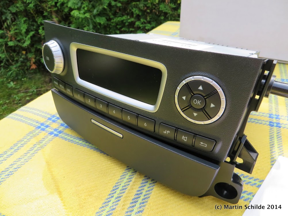

Meine Freundin fährt einen Smart 451 (BJ 2009). Der Vorbesitzer hat dort ein sehr merkwürdiges Kenwood-Radio nachgerüstet, sie würde aber gern ein Standard-Radio haben.
Da ich mich leider mir Smarts gar nicht auskenne und schon etwas bei den ganzen Typen und Serien überfordert bin, fehlt mir leider etwas der Überblick.
Generell habe ich erstmal zwei Fragen:
-Worauf muss ich denn beim Radio achten? Passt tatsächlich jedes Basic-Radio in jeden Smart oder beisst sich da was? Im Idealfall hätte sie gern so eines mit Schublade.
-Muss man etwas beim Einbaurahmen beachten? Aktuell ist wohl ein herkömmliches DIN-Radio in einem Einbaurahmen verbaut, der darunter dann ein Ablagefach bietet. Ist das Basic-Radio auch genormt und wenn nicht, genügt es den jetzigen Rahmen mit auszubauen?
Vielen Dank!
Hallo lux88,
ist der Smart ein Facelift-Modell oder der Vorgänger ?
Je nach dem benötigt man noch eine entsprechende Blende.
Diese gibst bein SC oder im Netz.
Anleitungen Aus und Einbau gibts zur genüge hier und ebenfalls im Netz, einfach danach suchen.

Bj. 2009 wäre VorFacelift, dessen Basisradio wäre meines Wissens das "Radio 9" - allerdings hat dieses keine Schublade.
Das verlinkte "Wunschradio" (mit Schublade) ist das "Radio Base" des Faceliftmodells. Diesem fehlt der CD-Player, es ist ein reines Radio mit (einfacher) iPod/MP3-Schnittstelle im Handschuhfach.
Ob beide Radios bzw. Radioschächte kompatibel sind, weiss ich leider nicht.
