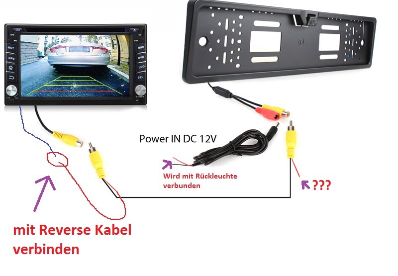

Ich habe relativ erfolgreich meine Rückfahrkamera eingebaut. Es ist eine No-Name Kamera im KFZ-Kennzeichen, Kabelverbunden.
Ein Bild wird empfangen, allerdings schaltet die Kamera im Autoradio nicht automatisch um, sobald ich den Rückwärtsgang einlege, sondern ich muss ständig manuell auf "AV-In" klicken, damit ein Bild erscheint.
Ich habe alles richitg verkabelt, bis auf eine Sache:
Es geht um das Gelbe Chinchkabel (siehe Bild). Dort geht ein roter Draht von ab. Das eine Ende habe ich am "Reverse" Kabel des Autoradios angebracht, aber ich weiß nicht, wo ich das andere Ende des Roten Kabels anschließen soll.
Weiß das jemand von euch? Wäre klasse wenn mir jemand helfen könnte.
Grüße!
ich kenne jetzt deine Kamera nicht, aber regelmäßig sollte dieses rote Kabel an den Auslöser zum Umschalten - in deinem Fall die Plusleitung deiner Rückfahrleuchte.
