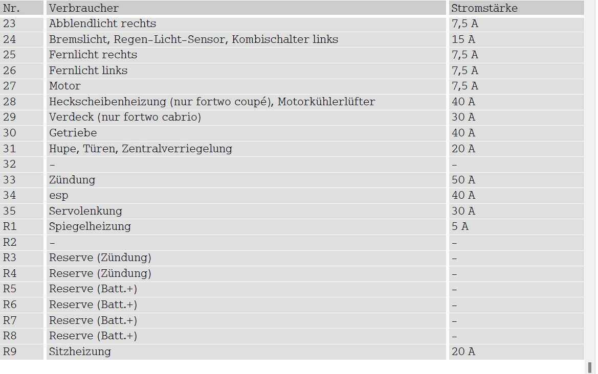

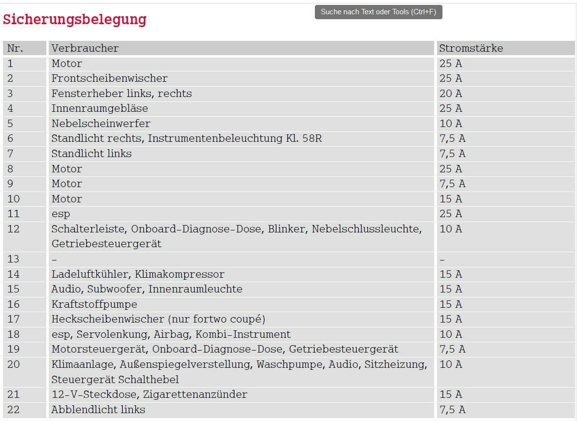

Ich weiss zwar nicht, warum hier von der Sicherung 5 die Rede ist, aber in der Bedienungsanleitung für den 451 ist die Sicherung 12 für den Blinker ausgewiesen, s.u.
Allerdings ist diese auch noch für andere Funktionen zuständig, da dürfte noch mehr nicht funktionieren, wenn die ausgelöst hätte.

Ja, ich meinte die Sicherung 12. Ich war mir gestern Abend beim Schreiben nicht sicher, ob es 5 oder 12 war. Da der Warnblinker aber ja funktioniert, ist die Sicherung ja i.O. Ich wollte es nur der Vollständigkeit halber mit aufführen.

Den Hebel selber hab ich ja schon getauscht, gegen ein neues Originalteil. Da das keinen Effekt hatte, hab ich wieder den alten Hebel verbaut, weil der neue mit 100€ nicht unbedingt günstig war.
Viele Grüße,
Michael
bearbeitet von MTC
Ergänzung
vor einer Stunde schrieb MTC:
😂😂 Morgen  nach 12 Bier mein ich auch ich hab erst 5 und kom dann doch a bisserl durcheinander.
Also ich würde jetzt nen Tester anschließen Istwerte im SAM abrufen und schauen obs auf den Schalter reagiert.
So weißt du ob der Schalter funktioniert.
Dann kannst du den Blinker mit dem Tester am SAM einschalten was warscheinlich nicht funktionieren wird.
Dann ist die Stromversorgung im SAM zum Blinkerrelais defekt oder das Relais selbst.
Wenn du einen kennst der nen 451 hat dann könntest du ihn bitten ob ihr mal kurz das SAM tauscht ohne was zu codieren. Die Grundfunktionen sind bei allen gleich.
Lg
bearbeitet von smart45005
