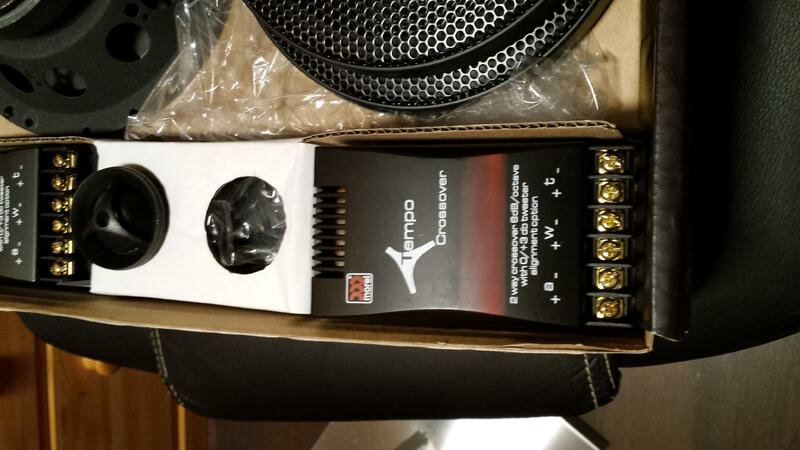

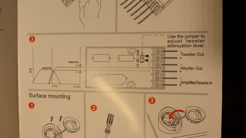

wie ist die Reihenfolge?
1. Verstärker
2. Weiche
3. von Weiche auf Mittel
4. von Weiche auf Hoch
5. Muss das Kabel für den Hochtöner neu gelegt werden? ich denke unter dem Amaturenbrett unter dem Abdeckgitter was Minilautsprecherhaftes zu erkennen.

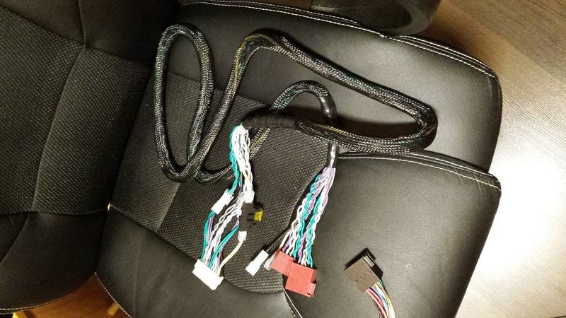

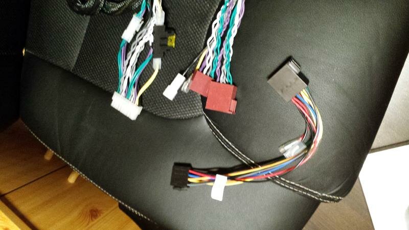

Und von wo kommt überhaupt das Kabel für die Weiche? da sind doch nur adapter drann und welche Kabel vom Adapter sind für die Weiche? und welche für den Sub?
Der Sub MK3 von I-sotec
Anschlusskabel des Sub.
Wo soll der ran? Ich denke am Verstärker aber wo nur? Da sind 2 Stück 4er Stecker am Adapter aber die Stecken ja schon aufeinander...
Die Weiche, wie zum Teufel soll ich die Adapter ausseinander bauen und damit zur weiche kommen?
Weiche nochmal.

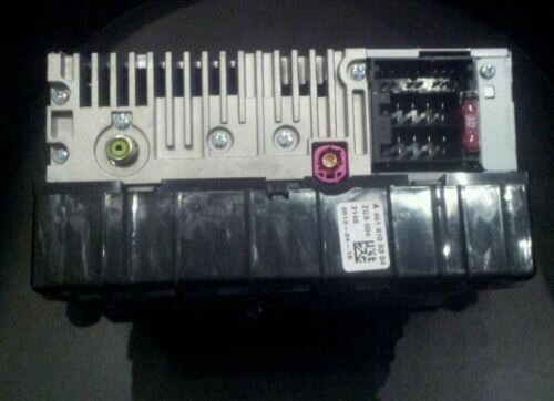

Verstärker, da passt ja nur das dicke Adapterende rein und das wars.

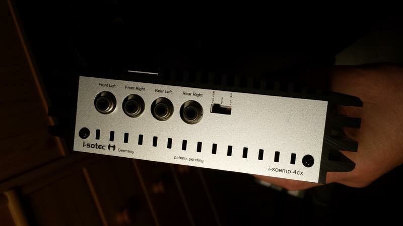

Verstärker, mit den cinch kann ich nix anfangen oder?

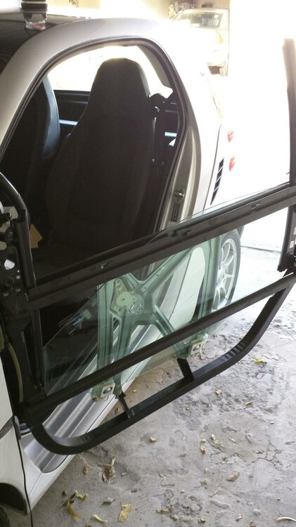

Nackig so wie er auf die Welt kommt....
Die alten Pappen...

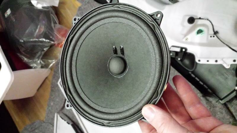

Die neuen bzw gebrauchten...aber wesentlcih bessere Qualität....

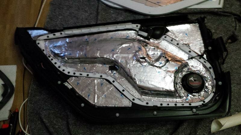

Natürlich gedämmt....Die Frequenzweiche hab ich später auch noch innen angebracht....
Der Tip mit unten ein bisl freilassen war gut...

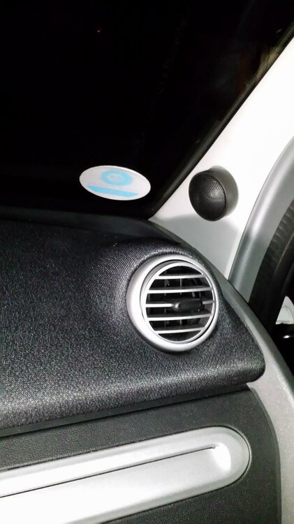

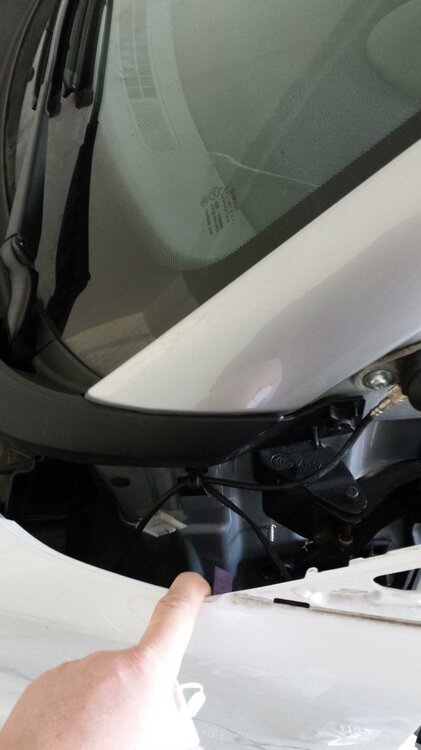

Die Hochtöner an der A-Säule, leider müssen die Kabel neu gelegt werden da mein Smart keine hatte....

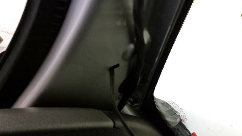

Hab ein kleines Loch gefunden in der A-Säule das ein bisl weiter unten an der Aussenseite raus geführt werden kann....
Hinter dem Aufkleber ist ein Loch, von hier geht das Kabel raus und folgt den normalen Türzuleitungen, die Frequenzweiche ist in der Tür....

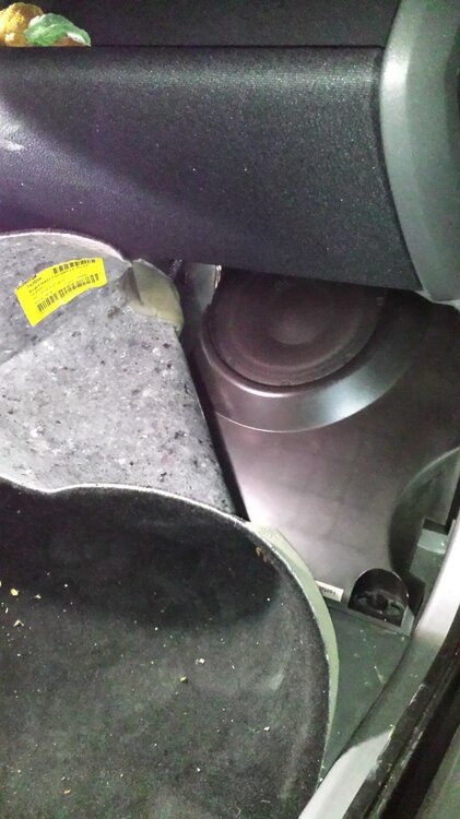

Der Subwoofer (i-sotec MK3) ist versteckt im Fussraum. Der Verstärker isoamp 4 cx-s liegt unterm Beifahrersitz. Die Kabel können gut im Mittelschacht unterm Teppich verlegt werden....

Ist die Kabelführung und Montage der HT in der A-Säule problemfrei? Finde die Lösung nämlich schöner als sie auf dem A-Brett aufzusetzen.
So, HT in A-Säule: check.

Die HT-Kabel kann man auch einfach direkt seitlich am Amataurenbrett vorbei nach unten in den Fußraum führen. Keine Ahnung, wieso "suboptimal" diese durch die Karosserielöcher geführt hat.
