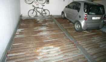

Mein 450 smart CDI steht in einer oberen Duplex Tiefgarage Doppelparker.

aber den Rost auf den Blechen vom Doppelparker bitte auch entfernen :lol:
