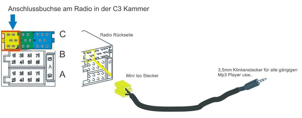

ich beschäftige mit seit einer Weile damit ob man beim Smart 451 Ezl. 08/2008 einen USB Anschluss nachrüsten kann.
Nach diversen Internet Recherchen verstehe ich nur noch Bhf.
Der Hersteller des Radio 9 soll ja Visteon sein und Angeblich ist es dort nicht möglich ein USB Interface anzuschließen, jedoch wenn ich mich richtig erinnre hat das Radio 9 ja einen Wechsler-Anschluss.
Nun gibt es bei dem alles Anbieter usb-Interface zum Anschluss an den Wechsler-Anschluss 8 Polig, nun steht dort allerdings immer Radio nur Grundig oder 450 er Radio.
So ein Interface zum Beispiel
Was stimmt nun, ich mein wenn ein Wechsler-Anschluss vorhanden ist, warum soll es nicht gehen.
So bei Klinke.
Über eine Aufklärung wäre ich Dankbar.

Hat jemand evtl. mal die Pinbelegung der mini Iso Stecker vom Grundig Radio des 450er sowie vom Smart 451 Radio 9?

Um das Thema zu schliessen, es funktioniert nicht.
