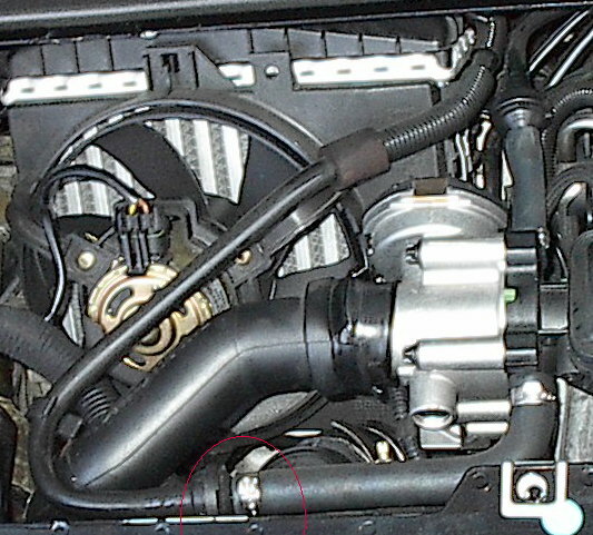

Welche Funktion hat dieses Ventil auf dem Bild?
http://s1.directupload.net/file/d/3475/cxw52fdf_jpg.htm

Ich glaube das die Leitung für den Bremskraftverstärker und das Ventil soll den Druck aufrecht erhalten auch wenn der Motor ausgehen sollte.
