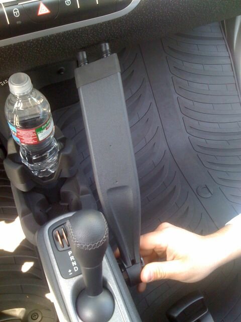

Hi Stopsi,
ich habe diese Konsole verbaut - dazu eine Brodit Aktiv Halterung. Die Konsole ist wirklich stabil und liegt optimal im Sicht- und Griffbereich und die evtl. verwendeten Kabel können elegant im Halter verlegt werden. Auch der Zugang zu Getränkehalter, Aufbewahrungsbox etc. wird nur geringst möglich eingeschränkt, insofern eine klare Empfehlung.
Nachteilig ist allerdings, dass am Kniepad zwei Löcher zu bohren sind und auch die Verkleidung der Schaltkonsole ein Loch spendiert bekommt - der Rückbau ist also nicht ganz trivial. Auch der SC-Preis von 65€ ist nicht ohne.

Also, hab neue Erkenntnisse.
In Nürnberg, Wendelstein und Erlangen ist sie nicht vorrätig,
kann aber bestellt werden und kostet 74,-€.
In Bamberg ist sie vorrätig und kostet 65,-€.
Hab mich dann gleich auf den Weg gemacht.
Aber habe dann auch festgestellt,
dass ins Armaturenbrett (unterer Teil) zwei Löcher gebohrt werden müssen.
Und das Teil ist bei meinem Smart mit Stoff bezogen.
Hab Bedenken, dass das mit dem Bohren nicht gut geht un der Stoffbezug sich um den Bohrer wickelt. Und in die Kunststoffbox, wo der Schalthebel sitzt muss ein 37mm Loch.
Habs dann doch sein lassen :(

Hab in ebay eine neue für 29,-€ bekommen und konnte nicht widerstehen.
Heute hab ich sie eingebaut.
Geht easy und dauert ca. ne knappe Stunde.
Jetzt komm ich wieder an mein Radio und an den Schub darunter. War durch den Brodithalter leider nicht möglich.
