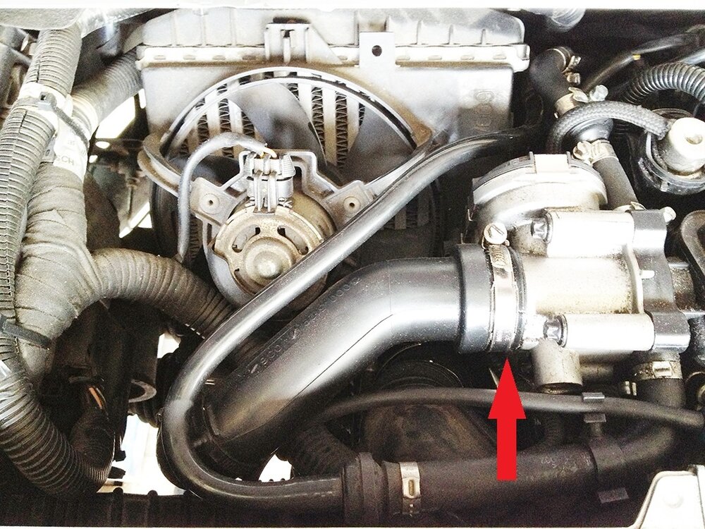

Nun habe ich unten rechts am Ladeluftkühler deutliche Ölspuren bemerkt und hatte erst diesen selbst in Verdacht mit dem perforierten Aluminium durch den Halter. Allerdings kommt das Öl anscheinend oben aus dem Ansaugtrakt und tropft dann an der mit dem Pfeil markierten Stelle runter. Wenn man mit dem Finger unterhalb der mit einem Pfeil markierten Schelle anfasst, so hat man mehr als nur einen Tropfen Öl auf der Hand.

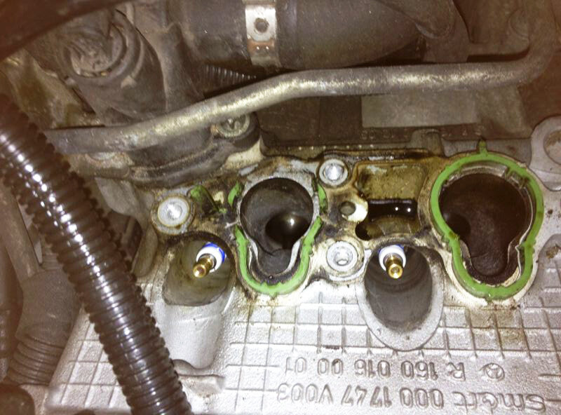

Also bekommt meine Kiste anscheinend immer schön viel Öl eingeblasen, was ganz sicher nicht gesund ist. Als ich den Smart vor rund 1.500Km übernommen habe, hatte dieser eine defekte und aufgelöste Ansaugbrücken Dichtung (Motorkontrolleuchte). Da habe ich dann verm. nur eines der Symptome repariert, jedoch nicht die eigentliche Ursache!?
Hier heraus ölt es:
So sah die Ansaugbrücken Dichtung vor rund 1.500 Km aus:

Das TLE Ventil habe ich im Zuge des Austausches der Ansaugbrücken Dichtung bereits getauscht. Es war in beide Richtungen durchlässig gewesen. Etwas faul und nicht sehr elegant, habe ich wegen des Klimakompressors den harten Kunstoffschlauch nur einfach am Knick abgesägt und das neue (original) Ventil mit Schlauchschellen eingesetzt. Ob es daran liegt??
