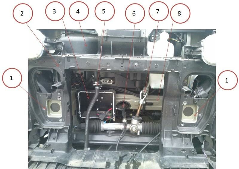

ich bin neu hier und hab keinerlei Erfahrungen mit einem Smart. Für meinen Nachbarn würde ich gerne in Erfahrung bringen, welches Bauteil auf dem Bild 13448300jt.jpg
mit der Nummer 4 zu sehen ist und welche Funktion es erfüllt. Das Foto stammt von einem fourtwo coupe mng BJ 2010
ich danke für eure Antworten, LG
Kann ich mir nicht vorstellen!
Der Lüfter des Innenraumgebläses sitzt direkt in der Mittelkonsole, siehe hier!
[ Diese Nachricht wurde editiert von Ahnungslos am 13.02.2013 um 18:30 Uhr ]
Danke für die Antworten. Einerseits sieht man eindeutig einen Lufteinlass an diesem Bauteil, anderseits sieht man in den Fotos von Ahnungslos, dass es der Gebläsemotor nicht sein kann. Könnte diese Box so eine Art Luftstromverteilerbox für den Innenraum sein? Nur zum vergleich, wo verläuft eigentlich der original Luftansaugtrakt für den Verbrennungsmotor? (Dieser Smart hat nämlich keinen Verbrennungsmotor mehr, er fährt elektrisch) Danke für eure Hilfe und Antworten, LG
Am 15.02.2013 um 07:36 Uhr hat schnurrli geschrieben:
Der originale Luftansaugtrakt beim 450er sitzt unter dem
auf der linken Seite des Fahrzeugs, dahinter befindet sich die Luftfilterbox.
Auch wenn in dem Video fälschlicherweise von einer "Entlüftung des Turboladers" die Rede ist.
Beim 451er wurde diese runde Öffnung aufgrund diverser Fehlbetankungen gegen das etwas anders geformte Gitter ausgetauscht.
Ist im Luftfilterkasten nicht sogar ein Ablauf drinne? Auf meinem Deckel steht sogar groß "No Fuel".
Wer so bescheuert ist und da rein tankt der sollte zur Strafe sein Leben lang Ladeluftkühler beim 450 wechseln müssen!
