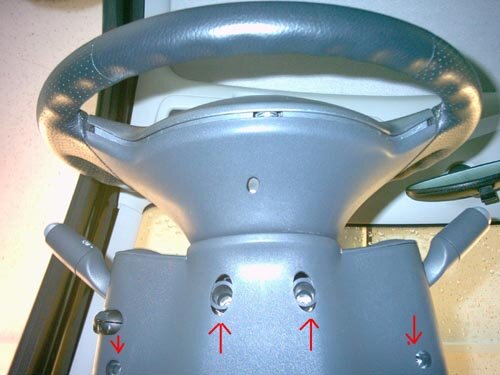

ich habe einen MC01 Fortwo, Bauj. 2003, 698 cm³.
Mein Blinker blinkt ununterbrochen links, egal wie ich schalte. So kann ich natürlich nicht mehr weiterfahren.
Nun möchte ich selbst den Blinkerschalter aus- u. einen gebr. von Ebay einbauen. Das kann nicht so schwer sein.
Nun meine Frage:
Welchen Werkzeugschlüssel brauche ich, um die Unterkappe unterhalb des Lenkrades abzuschrauben?
2. Gibt es einen besonderen Trick um den defekten Blinkerschalter abzunehmen?
Torx 10 Schraubendreher um die Tachohälften voneinander zu lösen.
Die Blinkerschaltereinheit ist normal eingerastet und kann ohne zusätzliches Werkzeug demontiert werden.

.... wer weiß welche Schrauben das sind ?
Mir sind 2 abhanden gekommen, bräuchte zumindest eine Ersatz.
EKOs "Bat"-Mobil ...
Sind die gleichen mit der die Mittelkonsole beim 450er oder auch die Zusatzinstrumente wie Uhr und Drehzahlmesser befestigt werden.
Bilder geklaut bei www.stefanschoenherr.de
