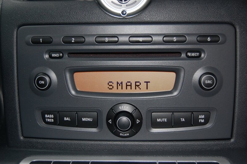

Weiß dann einer von euch welche Unterschiede es bei dem Radio 9/10 gab in Hinsicht auf die Displayauflösung?
Bei manchen sieht man beim Einschalten das Smart Logo als Grafik und bei manchen nur den Schriftzug.
Hab da mal zwei Bilder angehängt.

Nur das Radio 10 hat die feine Auflösung und einen 6fach MP3 CD Wechsler drin.
Bei gleichen Einstellungen klingt das Radio 10 besser als das 9er ;-)

ah ok, gut zu wissen. Dann wird als erstes das Radio10 in meinem neuen Smart nachgerüstet :) , möchte nämlich gerne im Original Look bleiben.
Sind aber schwer bei eBay zu finden, weiß einer von euch was das 10er kostet wenn man es im SC neu bestellt?
