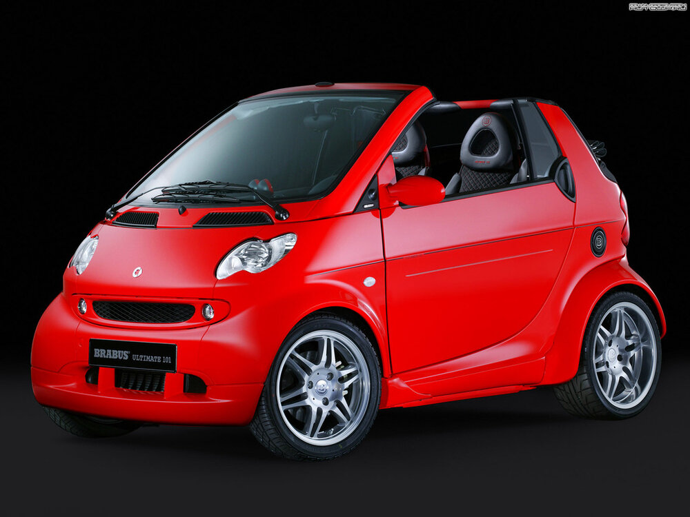

nur passt das leider nicht mit den Brabus Schwellern zusammen ;-)
selbst der Ultimate 101 hat normale Schweller lackiert+Frontflaps:
lgP
Jetzt habe ich aber gerade nochmal einen Schreck bekommen.Ich dachte immer das es sich um Brabus Schweller handelt,wo ich auf dem Smart habe,kenne mich da aber nicht so gut mit aus,dank der Suchfunktion hier im Forum,konnte ich aber rausfinden,das es sich bei meinen Schwellern,zu 99% nicht um die Brabus Schweller handelt,da habe ich in diesem Sinne ja nochmal Glück gehabt :)
..sind leicht zu unterscheiden 8-)
normal: sind 2-Teilig (kurz nach dem vo. Kotflügel ist die Teilung) und haben eine unten Stufe (wie am Bild zu sehen)
Brabus: aus einem Teil und wuchtiger/tiefer

Genau so habe ich es auch rausgefunden,dank dir dennoch! :)
