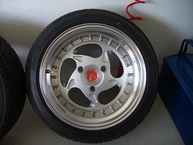

sind das diese Felgen?
Dafür gibt es keine ABE und soweit ich weiß auch kein Gutachten. Die wurden mal von CS-Tuning verkauft. Dort sollte man Dir ggf. weiterhelfen können.

ja, super, genau die habe ich auch,
meine sehen auch noch so gut aus.
Was hast du da für eine Bereifung drauf.
Gruss B.
Gruss Berndt
Auf der Felge ist ein Yokohama A539 in der Größe 195/45R15 montiert.
Das sind aber nicht meine Räder. Auch wenn es davon nur 40 Satz gegeben hat, würde ich die freiwillig nicht ans Auto schrauben. ;-)
