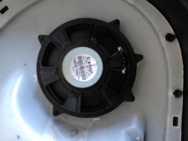

so hier mal die Orginal Tröte

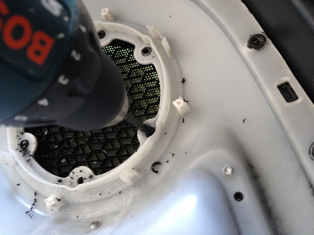

Aufbohren der Orginal Gitter

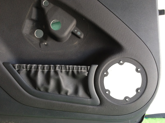

Und so dann OHNE GITTER

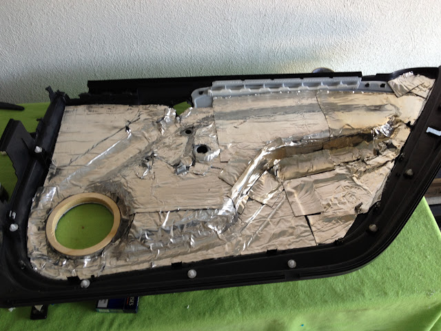

Aber hier Gedämmt und mit Multiplexring

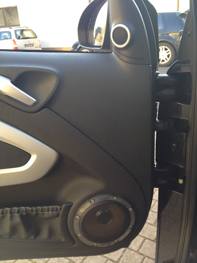

So und nu von vorne
sieht zwar nicht ganz orginal aus der TMT aber manschmal geht es nicht anders.
Der Multiplexring soll das alles noch ein bissi Besser Stabilisieren aber in meinem Altem 451er hatte ich das nicht und ich höre da eig. keinen Unterschied aber der TMT sitzt halt besser.

PS: die aussenVariante ist besser als wie von hinten zu verschrauben.Weil WENN dir mal die TMT´s durchbrennen musst du die ganze Kiste wider auseinander nehmen wegen den TMT´s deswegen habe ich sie auch von aussen Verschraubt.(es gibt ausserdem auch nur wenige Frontsysteme mit 60mm einbautiefe.Warum nur 60mm?weil das Fensterhebergestänge da im weg ist)

du hast jetzt die innenseite der verkleidung gedämmt, sollt man dann auch das pannel aussen dämmen oder reicht es wenn man es nur innen macht??

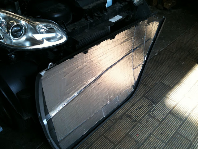

Außenhaut wurde auchvgedämmt.
Leider kein Foto vorhanden momentan!
Musst aber rundum 3-4cm Platz lassen damit es wider ohne Probleme zusammen geht.
Alleine brauchste so 6-8 grmütliche Stunden.
Gruß SilverSmart

Habe noch ein gefunden aber von meinem Altem Silbernen Cdi 451.Da war es nicht so ordentlich aber bekanntlich lernt man ja aus fehleren.
Man muss Rundrum ca 3-4cm platz lassen damit man das Panel ohne Probleme wider drauf bekommt.Es geht auch wenn die Dämmung näher verklebt ist aber dann gehts halt SAU schwer.
Es gibt auch leute die die Front drauf lassen aber ich Baue sie lieber ab damit ich keine Kratzer reinmache in die Front und Tür Panel.
