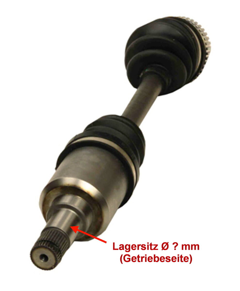

Hi Leute! ich habe mir letztes Wochenende einen smart 450 Fortwo cdi baujahr 2000 174.000 km gekauft! Probefahrt etc. war alles okay. jetzt bin in ein wenig gefahren und mir ist hinten ein Klappern aufgefallen. Ich habe mich mal unter gelegt und geguckt dabei ist mir aufgefallen das beide Antriebswellen wackeln :( bei anfahren auch etwas ruppig alles. habe mit einem Bekannten gesprochen der sagte mir gleich dass das Getriebe bestimmt hin ist:( ich hatte jetzt gedacht das vielleicht die Simmerringe platt sind! jetzt stellt sich mir die Frage dichten die Simmerringe nur ab oder halten sie auch die Wellen, so dass sie auch Schuld am wackeln sein können?

Was meinst du mit wackelnden Antriebswellen? Axiales Spiel? Wieviel?
ja ich kann die antriebswellen richtig bewegen wenn ich dran ruckel! das Spiel ist direkt dort wo die antriebswelle ins Getriebe geht! also auch dort wo der Simmerring sitzt! und wenn ich dran ruckel klappert es auch deswegen dachte ich das es die Ursache ist! in wenn ich den motor starte ist das Schlagen zu hören. von daher ist vielleicht Motorlager auch ne Ursache!
Wellen Wackeln glaube ich bei jedem, weil nur reingestöpselt.
Bei mir wackeln Sie auch, schau mal eher nach einer losen hinteren Bodenabdeckung, Koppelstangen , Querstreben ,Stoßdämpfer
