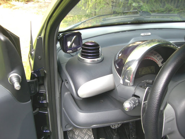

Kann dieser denn schon ein Modell mit richtigem ESP sein, oder mit dem Trust? Ab wann haben sie ESP verbaut, sieht mann Außerlich welches Sytem der wagen hat?
Gibt es sonnst Änderungen die er Vieleicht haben könnte? Hoffe ja, das er nich ewig vorher schon beim Händler stand......
Wer keine Angst vorm Teufel hat braucht auch keinen Gott
ez 12/2002 ist noch mit trust+
42 mit ESP gabs ab 01/2003, leicht zu erkennen an der obd-steckdose in der linken
ablage unterhalb vom armaturenbrett.
in dieser ablage
(!! eine zulassung 03/2003 könnte ja auch noch aus der produktion bis 12/2002 kommen,
ergo ohne ESP, da aufpassen)
