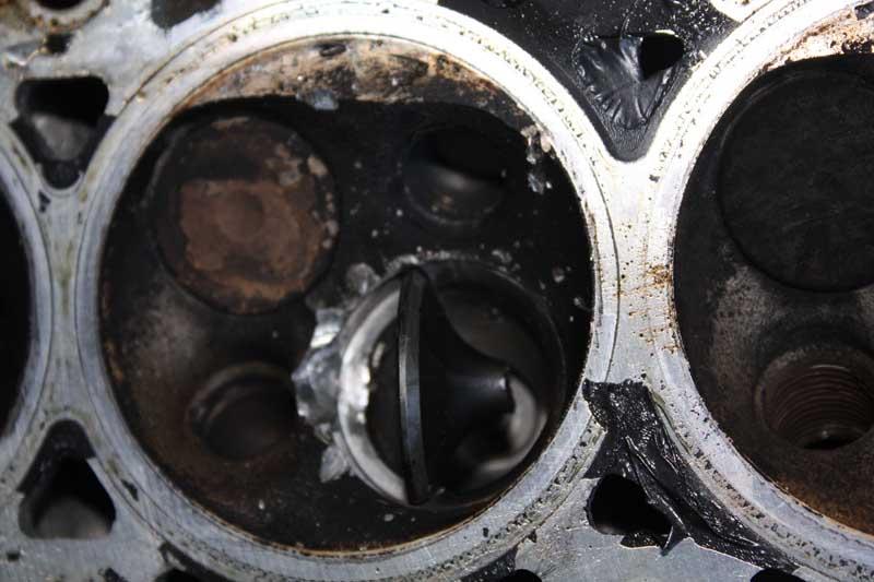

Hatte schon geschrieben über meine Murmel mit Motorschaden.
Schadensbild:
1.Einlassventilabriss im 2. Zylinder. Rollenkipphebel Einlassventil Zylinder 1 und 2 Rausgesprungen.
Gleitschiene (nicht Spannerseite) zerbröselt und im Steuergehäuse verteilt.
So jetzt erstmal an alle die gesagt haben ich wäre faul und müsse alles prüfen.
DANKE DANKE DANKE DANKE
Hätte ich den Motor "nur" mit einem neuen Kopf versehen und versucht zu starten wärs das gewesen! Gründlichkeit und Pfusch passen nicht zu einer Motorinstandsetzung! >>> Habe ich auch gemerkt. >> Habe ich auch gemerkt. > Habe ich auch gemerkt. Habe ich auch gemerkt.
Nachdem ich jetzt den Motor zerlegt habe. Habe ich aber auch mal wieder Fragen damit ich nicht zu wenig mit zum Motorbauer mitnehme :)

So für alle die auch mal bildchen interessieren ;-)
Zylinderkopfseite

Fazit:
Kopf neu.
Kolben Neu (Quer gerissen)

Glückwunsch, das war auf jeden Fall nicht der "typische" Motorschaden.
Damit besteht die Hoffnung, dass die Zylinder nicht übermässig verschlissen sind. Ein Motoreninstandsetzer misst das natürlich nach und checkt auch die übrigen Bauteile. Das geht nicht per Ferndiagnose.
In jedem Fall muss versucht werden, die Schadens - URSACHE zu finden, damit keine Wiederholung eintritt.
Allermindestens die Steuerkette mit Führungen erneuern und den hydraulischen Spanner auf Freigängigkeit (Ölkanäle) prüfen.
Und natürlich einen Satz neuer Dichtungen und Kopfschrauben spendieren, sonst musst du dich nochmal entschuldigen.
Das wollen wir doch nicht!
