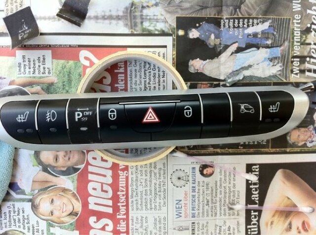

so sah meine alter Schalterleiste aus.
sorry für das große Foto

Scheint als wären das park- distance- control & Heckklappe entriegeln.
Self made :roll:
Wie self made?
Kann man die Dinger irgendwie selber machen? Parctronic bei nem smart? *kopfschütteln*
Weiß jemand wo ich Schalter her bekomme, oder wie ich diese selber machen kann?

Wenn ich es nicht vergesse schreibe ich heute Nachmittag was dazu, ich ich die Schalter umgebaut habe.
Bilder davon sollte ich auch noch haben.

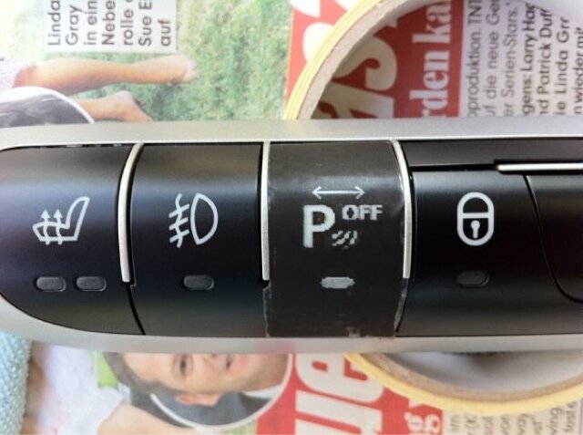

Also: hier meine ersten Gehversuche
Ich habe die Schalterleiste abgenommen, um mir am Stecker die Heckfernentrieglung einzuspinnen.
Anleitung dazu hatte ich von Möma aus dem Netz.
Als ich die Schalterleiste eh schon ab hatte, habe ich mir diese mal genauer angeschaut, und auch mal zerlegt.
Hat man das Gehäuse erst mal zerlegt, sieht man das man jeden Schalter einzeln entnehmen kann.
An den Blindschaltern sind hinten Stege dran( Bilder dazu habe ich keine, aber sind bei Möma in der Anleitung drin)die man beschneiden kann, um einen Blindschaltern mit Funktion zu hinterlegen.
Hat man so eine einzelnen Schalter der Hand sieht man auch, dass der eigentliche Schalter weiß ist, und nur mit einer schwarzen, deckenden Schutzschicht bedeckt ist.
Diese habe ich abgetragen( mit nem Messer vorsichtig abgekratzt, und nachher noch vorsichtig mit Nagellack die störenden Reste entfernt) um mir dort einen Aufkleber drauf zu machen.
Meine ersten Test waren nur versuche, zeigten mir aber das ich recht hatte, den selbst auf einem Papier Aufkleber sah man nachts, dass es durch den Aufkleber durchgeschleift hat.
Also habe ich mir durchsichtige transparenzaufkleber besorgt, und diese mit meinem Laserdrucker bedruckt.
Dieses Ergebnis war schon sehr gut, aber je nach Lichteinfall sah man das es ein Aufkleber war.
Mein Onkel hat mir dass meine selbsterstellten Pictogramm auf Folie ausgelotet.
Die Folie hat genau die Farbe der schwarzen schalten, und das Ergebnis war Super.
Leider sind die Bilder so klein, dass die Folie beim Plotten stark verformt wurde, und jetzt ein paar unschöne Blasen drauf sind.
Habe auf der Smarttimes jemand aus der Schweiz kennen gelernt, der sich jetzt der aufklebergeschichte noch mal annimmt.
Bin gespannt, ob er es noch besser hinbekommt, denn für mein kleines weißes Ding sollte das Ergebis perfekt sein.
Hoffe ich konnte etwas helfen
