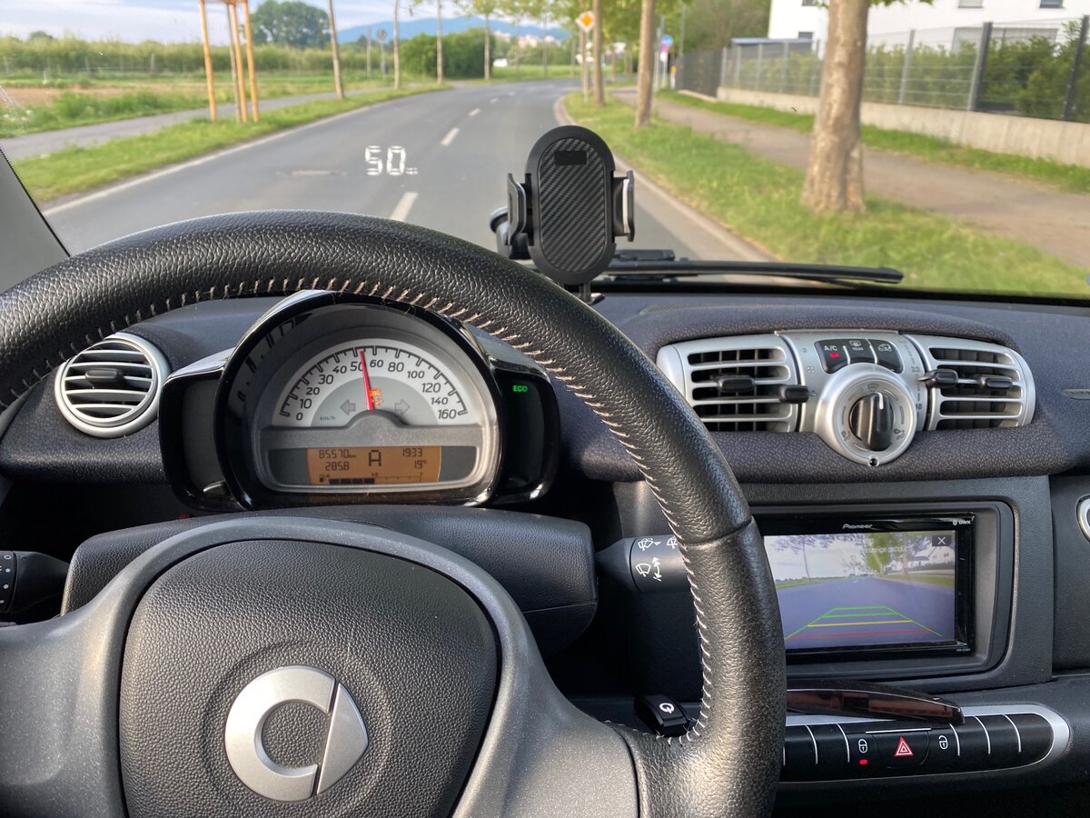

  11. smart 451 von 11.2013 mit 61 PS, gekauft in 08.2019 mit ca. 79.000 km. Von mir ergänzt: 2-DIN-Radio mit FSE und Rückfahrkamera, Frontkamera, Head-Up-Display, Sitzheizung, Lederlenkrad, Parksensoren hinten, 2. Innenleuchte (hinten oben), Getränkehalter, Gepäckraumabdeckung (original), SMD-Kennzeichenleuchten, Ablagenetz (linke Seitenwand Kofferraum), Fußmatten, Spannungsanzeige im Zigarettenanzünder mit 2 USB-Anschlüssen, Geräusch- und Temperaturdämmung mit Alubutylfolie hinten und zum Motor hin. Geplant ist folgendes: Tempomat und Alufelgen.
