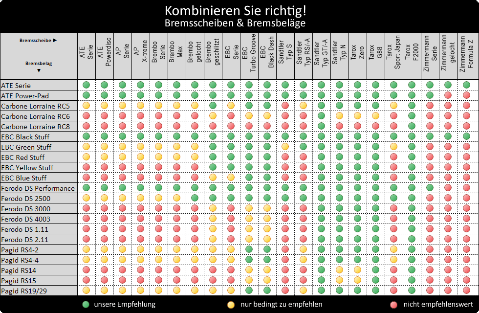

Wenn die Red dann nur mit den EBC Scheiben ala Black Dash Disc, denke für die Zimmermann sind die nix. ;-)
Wann spricht sich endlich rum, dass die Zimmermänner reine Poser-Scheiben sind, die nix taugen? Mach dir erstmal Gedanken zu den Scheiben, dann zu den Belägen.
PS: falls die Red wirklich besser sein sollten, dann in einem Tempo-/Belastungsbereich, in den ein smart nicht alltäglich vorstößt.
Quelle: Link
