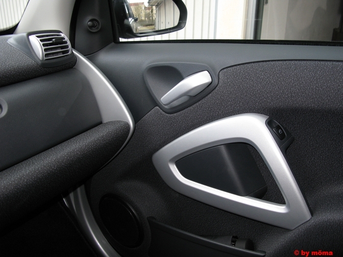

Yep - aber bei mir ging die Aktion mit der Lackierung der Heckblende einher. Darum sind meine Innenraum-Teile mit dem River-Silver Farbton C55L gespritzt und dann noch mit matten Klarlack.
Auch bei mir ist kein Unterschied feststellbar:
