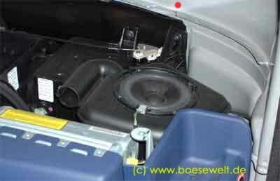

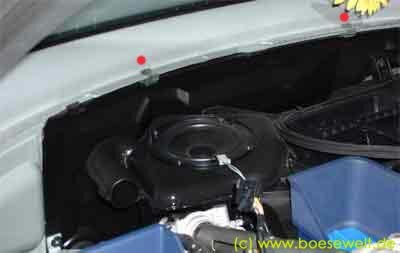

Also, ich hab's jetzt nicht direkt ausprobiert (war zum Glück nicht nötig :-D ) aber ich würde behaupten wollen - nein!
Guck mal, wo die Öffnungen liegen:
Also da braucht man glaub' schon mehr als Chirurgen-Kalvierspieler-Hände, um die ohne A-Brett-Ausbau noch vernünftig zuzumachen.
Aber vielleicht gibt's hier ja so Künstler?
M.E. ist's dann aber einfacher, das A-Brett nochmal auszubauen.

ohne ausbau kannst du es vergessen, die rohre dicht zu machen.
