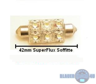

Vorne paßt nur eine LED mit PNP Sockel- Lichtausbeute minimal. Hinten paßt ohne Umbau eine 42 mm Soffitte mit 6 SuperFlux LED´s.
Diese hat eine Helligkeit von 42 cd.
1100 cd entspricht ca einer 100 Watt Normalbirne. Also hast du rund 3,8 Watt.
Das wird kaum zum Stadtplanlesen reichen.

Leuchtmittel lagen heute im Briefkasten und sie brennen alle ohne "Murren und Zurren" :-P :-P. Mit der Innenbeleuchtung sieht man Null (wie vermutet). Die Tachobeleuchtung sieht super aus.
Steffen
Steffen
Am 16.09.2006 um 20:59 Uhr hat Spitzbub geschrieben:
Ich hatte dich aber gewarnt! Ich hatte gesagt nimm ne Luxeon aber niemand hört auf mich ...
