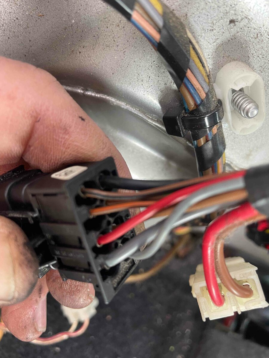

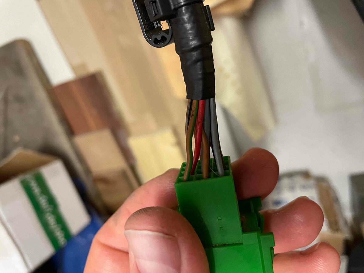

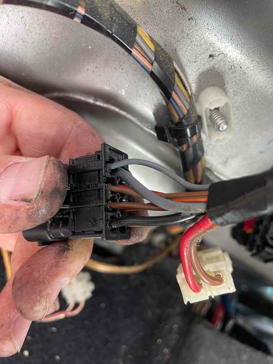

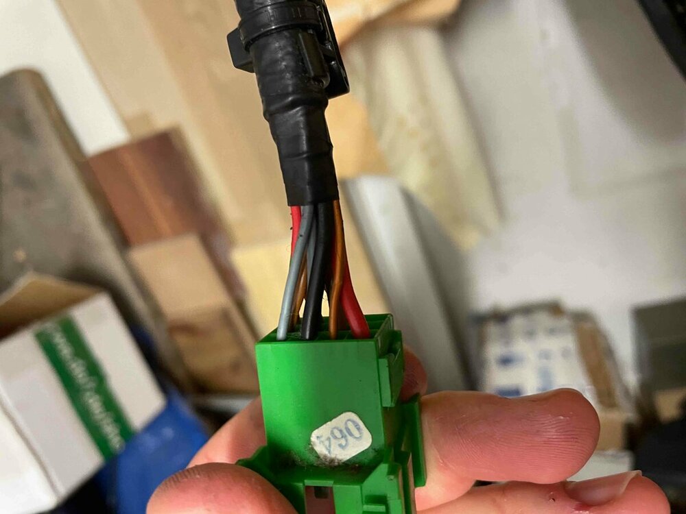

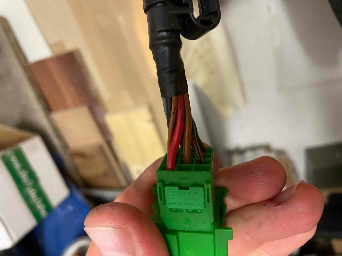

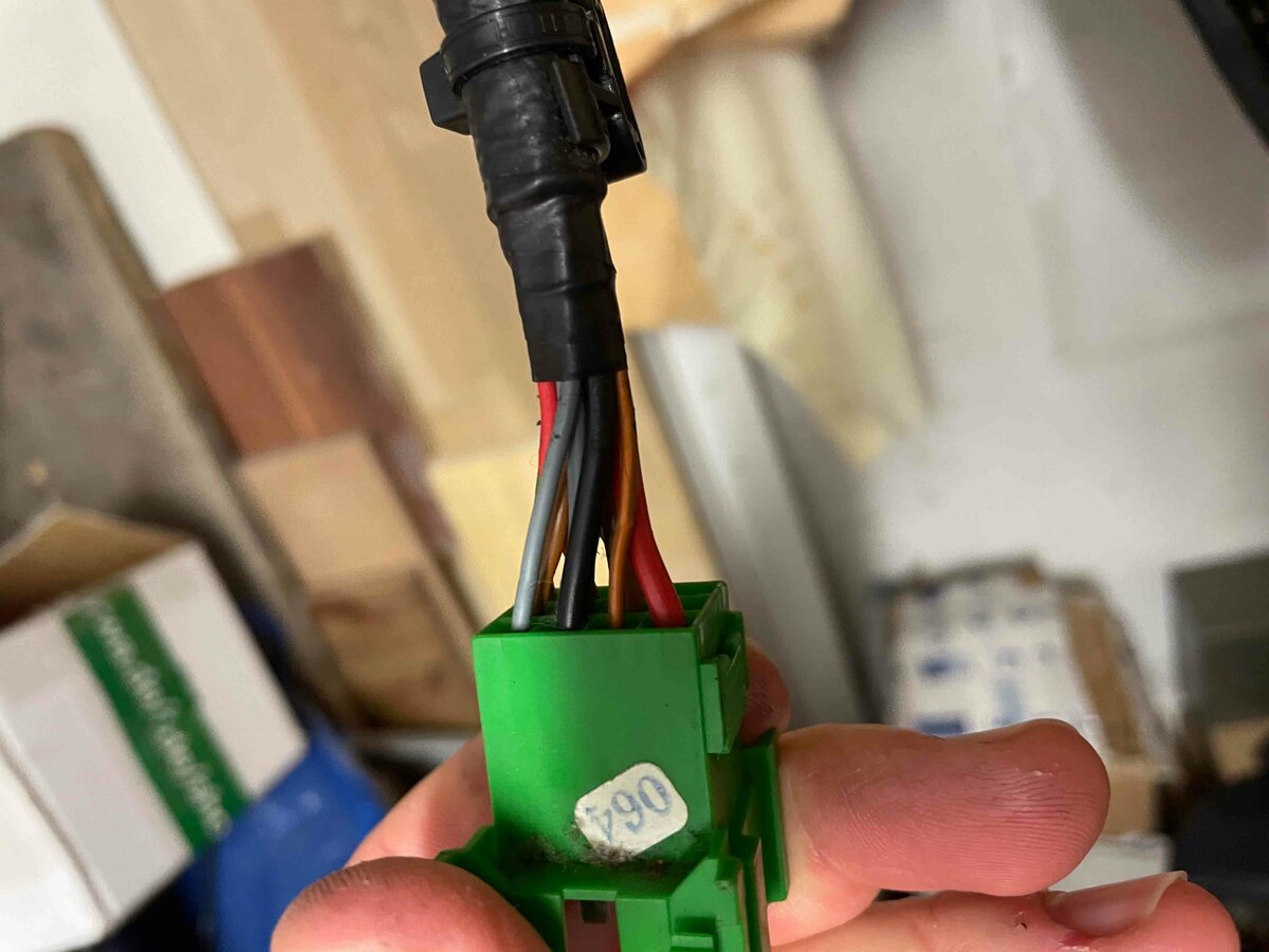

Ja hallo, Ich stelle bei mir gerade das selbe Problem fest.... Habe 2 Stecker Verbaut einen Schwarzen und einen Weissen.. Das Dach was ich montieren möchte hat nur einen Stecker einen Grünen. So wie ich das sehe sind es bei beiden kabelbäumen die gleichen Farben an Kabel.... an jedem sind 10 Kabel
Braun Dick
Rot Dick
Schwarz Dick
Grau Dick
Braun
Braun Schwarz
Braun Orange
Braun Grün
Grau
Rot
Meine frage ist... kann ich die einfach abschneiden und Farblich zusammen fummeln ???
