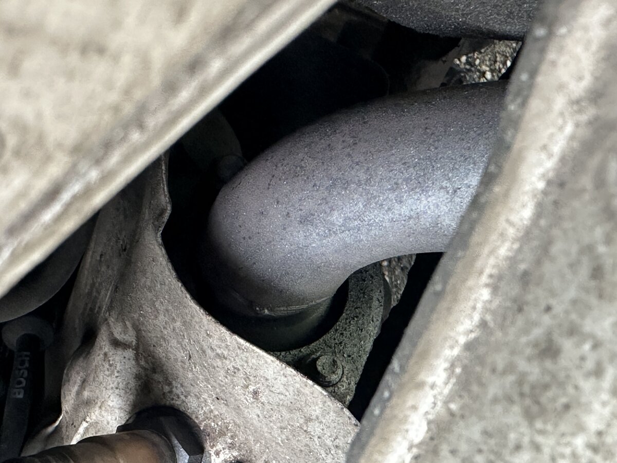

Würde der Turbo überhaupt erneuert ? Sieht zumindest nicht so aus. Der Krümmer ist Teil des Turbos und hat nichts mit dem Auspuff/Endschalldämpfer zu tun welchen du da Fotografiert hast.

du hattest vom Krümmer geredet also Auspuff, was ich nur sagen kann, wir haben jetzt den 3.ten smart und diesen haben wir vor einem Vierteljahr knapp erst gekauft. Es liegen original Rechnungen von Smart hervor, wo alles schon mal getauscht worden ist. Inklusiv auch originaler garretlader mit Abgas Krümmer etwas über 1000 € Auspuff kam schon früher vor circa sechs Jahren und die Vorbesitzerin meinte, das Geräusch war bisher immer schon da okay da hab ich erst mal alles was angetrieben wird getauscht sowie bei den anderen Smarts ebenso genauso wie den Anlasser ich Bau ja auch selbst regelmäßig an Smarts aber dieses Geräusch hab ich noch nicht bisher gehabt Original Generator kam von mir hier rein von Meyle eine Wasserpumpe und ein neuer Klimakompressor Original von Mercedes in der Hoffnung, dass das Geräusch dann weg ist so, und wenn er warm ist, hört man es immer noch minimalistisch wie es, ob es aber eine Rolle wäre. Die sind aber alle neu. Ich kam noch nicht dazu den Smart mal ohne Riemen mal laufen zu lassen das werde ich mal die Tage machen

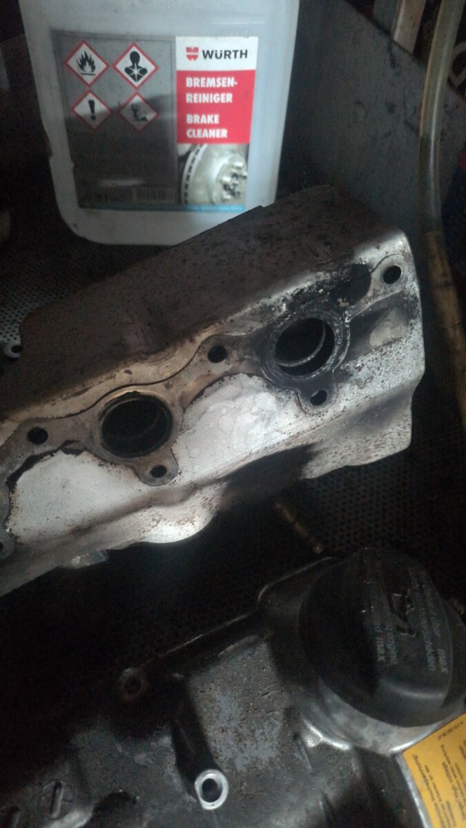

So sieht es dann darunter aus und ich Wette nach wie vor das, dass oder sowas in der Art dein Geräusch ist.

Das hatte ich aber schon genau das selbe Problem mit dem Abgas Krümmer. Da war aber bloß lauter unten da hatte ich nicht so ein Geräusch selbst wo der mal da gerissen ist. Diese übliche Smart stelle, wo diese Schrauben sind für den Abgaskrümmer die sind alle dran und sehen auch noch alle recht neu aus
Da ist deine Krümmerdichtung zum Motorblock hin undicht, das stimmt schon was Maxpower geschrieben hat, selbst wenn ein neuer Krümmer vorbaut ist kann es vorkommen das sich dieser doch verzieht,.
Problem ist die Gussteile werden nach dem giesen nich mehr nach geglüht damit diese Spanungsarm werden, sondern sie werden nach dem Giesen und eventuellen entkraten direkt bearbeitet gefräßt gebohrt ect. somit passiert es wenn der neue Krümmer heis Wird das er sich verzieht und das obwohl er fest geschraubt ist, dadurch kann er die Stahlstehbolzen aus dem Alukopf ziehen und somit die Gewinde schädigen.
Oder er wurde nach den ersten paar km und erhitzungen nicht nochmals Nach gezogen auch das würde passen, dann ist es aber meist schon zuspät die Dichtung hat aufgrund der heißen Auspuffgaße schon Schaden genommen und wird da immer wieder undicht.
Da hilft nur eines  neue gescheite Dichtung und dann hat du Ruhe, hatte auch eine alte Dichtung verwendet aber nicht aufgepasst das diese 3 Lagig ist den die ist folgender Maßen aufgebaut Zylinderkopf-->Dichtung--> Hitzeschutzblech--> Dichtung--> Krümmer wenn man die alte verbaut und nicht darauf achet fehlt eine seite davon ist mir selbst passiert und dadurch nach 1500km wieder undicht.  Ich habe eine neue Dichtung von Reinz  verbaut seit dem läuft er wieder durfte aber auch 4 gewinde tiefer schneiden und längere Gewindebolzen dazu nehmen, da vier Stück nicht mehr das Drehmoment gehalten hatten.

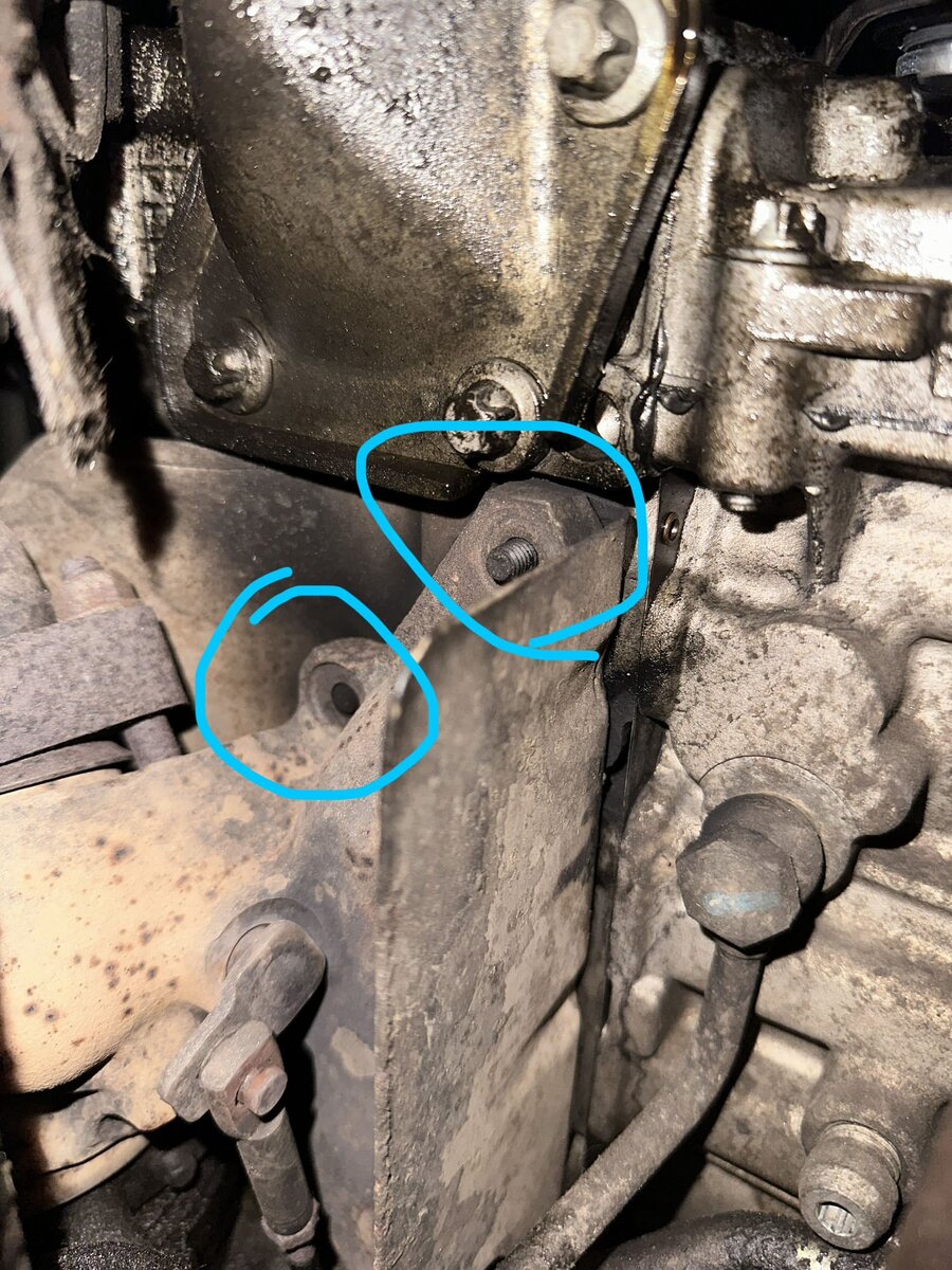

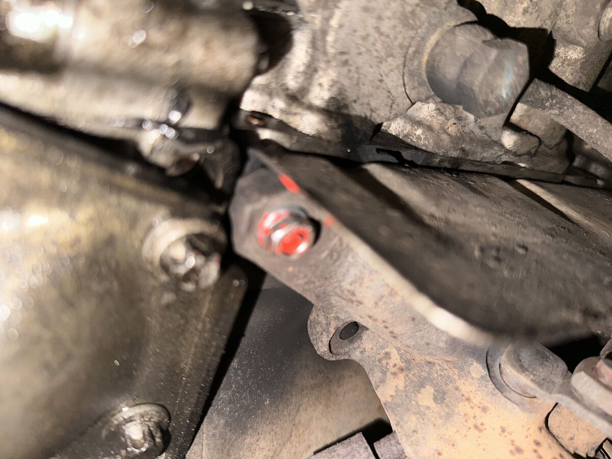

ihr seid echt die besten es war tatsächlich, wie du gesagt hast. Ein Bolzen ist abgerissen und bei dem anderen war gar keine Mutter drauf. Auf der einen äußeren hab ich eine drauf geschraubt und siehe da, das Geräusch ist komplett weg wäre ich im Leben nicht darauf gekommen aber man lernt immer dazu vielen Dank 😊
Da fehlt der Sicherungsclip bereits.

ja, hab ich gestern auch schon gesehen ist schon mittlerweile ein neuer drauf

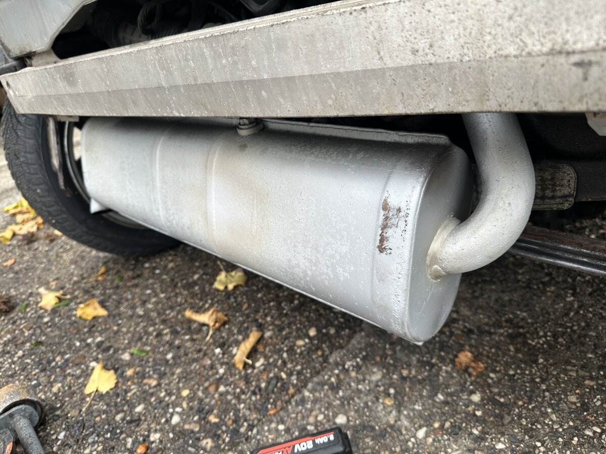

Der Zubehör Auspuff ist schuld deswegen röhrt der so. Bau was originales oder einen imasaf an und der wird leise.

das ist der 3.te Zubehör auspuff, das lustige ist ja an meinem Cabrio hab ich auch ein Zubehör Auspuff ich glaube von Frankenberg der ist richtig leise. Diesen haben wir dann mal getauscht auf dem 0.7er Da ist ja wiederum sehr laut. Wir haben jetzt schon insgesamt drei verschiedene Marken von billig auf teuer probiert. Und der originale war auch nicht gerade leise.
