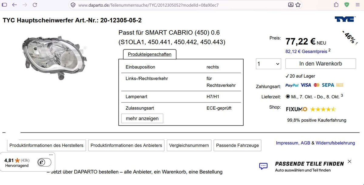

also bei den Scheinwerfern würde ich gleich alles neu machen.
Links und rechts und alle Leuchtmittel (H1, H7, Standlicht, Blinker).
Scheinwerfer ~160€ und Leuchtmittel vllt. 30€. Dann hast du lange  Zeit ruhe und ein enorm besseres Licht.
Ich selbst habe meine 2 Smarts auf Depo Scheinwerfer erneuert und bin weiterhin zufrieden damit. Depo scheint es gerade nicht mehr zu geben aber TYC könnte gut und günstig zu sein.

Hat dein Smart Mandelscheinwerfer oder Erdnuss? Die Depo Scheinwerfer gibt es nur als Erdnuss.

Er hat die Erdnuss. Ich werde gar kein Auto mehr fahren. Finanziell nicht mehr machbar. Verkaufen will ich nicht, mein Auto ist nur meins. Werde es wohl verschrotten lassen. Für mich die beste Lösung und nicht noch den letzten Groschen rein stecken. Am Ende versagt danach die Kupplung. Der Aktuator wurde ja vor 3,5 Jahren schon versetzt, der ist am Anschlag.
