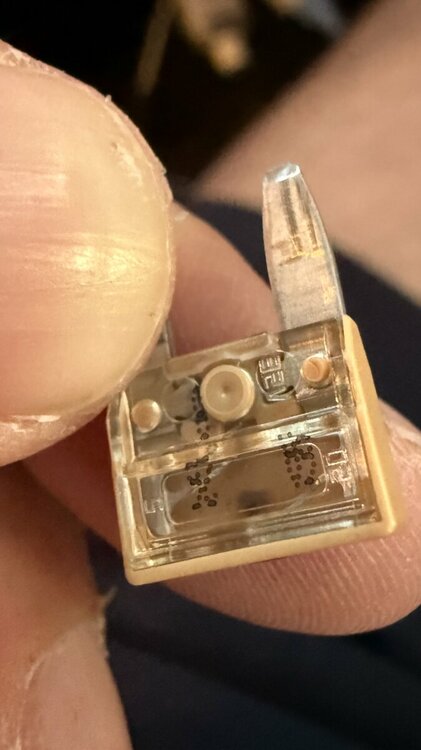

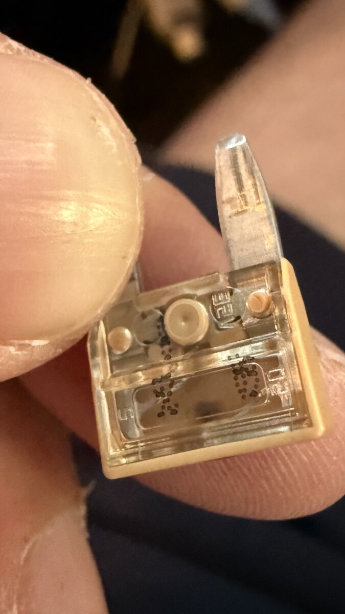

Die eine genannte Sicherung aus einem ähnlichen Thread von maxpower habe ich mal angehängt.

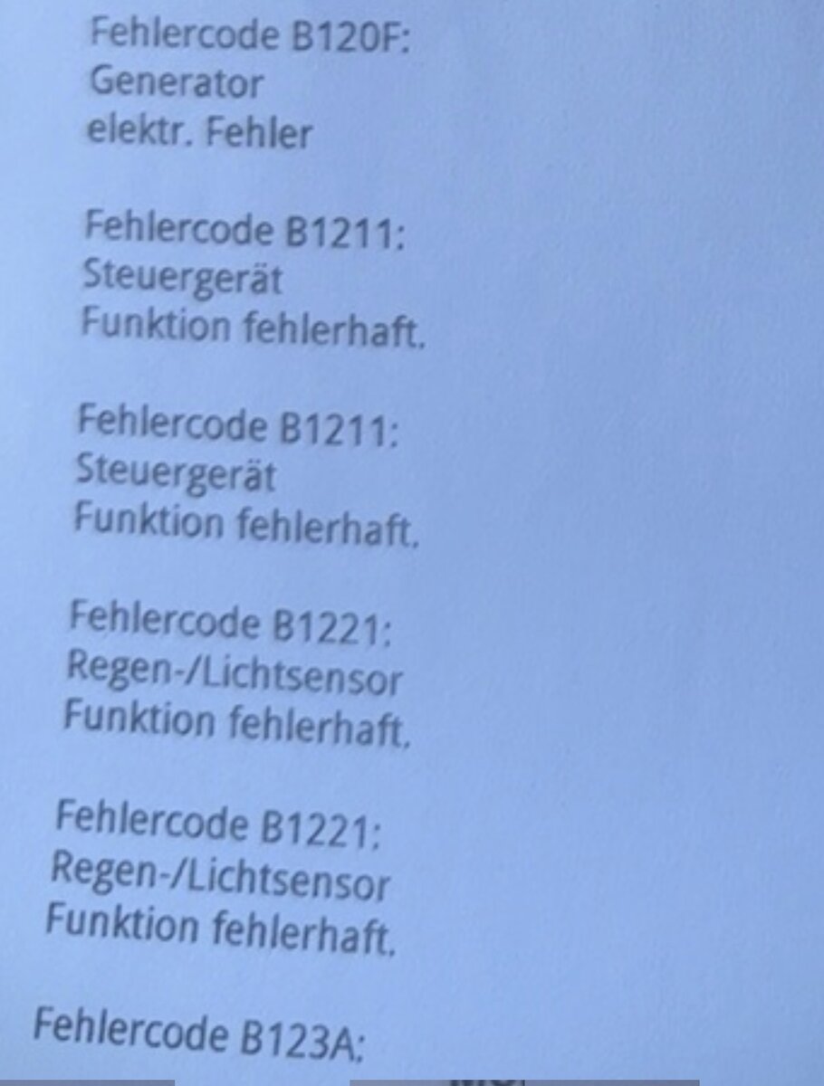

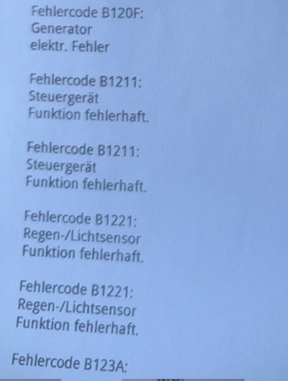

Hier noch der letzte Fehlerspeicher
Der Fehler war:
Zu ATU zu fahren.
vor 14 Stunden schrieb Hyuga:
ein Batteriecheck durchgeführt...  aber solle mal längere Strecke fahren.
Vermutlich war die Batterie nicht besonders voll, der Batteriecheck hat sie dann soweit runtergezogen,
dass dadurch viele Fehlermeldungen erzeugt wurden.
Ich würde erst mal ein Ladegerät dranhängen, und wenn die Batterie sowieso schon älter ist über eine neue nachdenken.
Und Fehlerspeicher löschen.

3 Dutzend Fehler siehe @nixcom  die werden durch Unterspannung geworfen. Selbst das wissen die Kurzdenker bei ***  nicht .....
Hast du die durchgemessen? Für mich sieht die defekt aus.
Die haben vermutlich beim Batterie testen die Sicherung geschossen.

Das Problem habe ich nach der Anleitung von maxpower nun beheben können. Die besagte Sicherung ausgetauscht und Auto funktioniert wieder einwandfrei.
In dem Start-Thread war für mich nicht erkennbar dass nur die Sicherung defekt ist.
Dann hätte man sie einfach getauscht und der ganze Thread wäre überflüssig.
