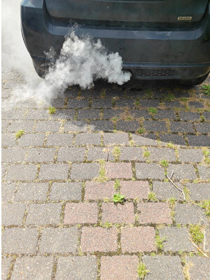

schweineohr Geschrieben am 3. Juli Hallo, ich habe meinen geliebten Smart Brabus die letzten 2 Wochen in zwei Werkstätten zur Instandsetzung gehabt. Das Schadensbild war starke blaue Rauchentwicklung, daraufhin wurde bei der ersten Werkstatt die Zündkerzen gewechselt und eine neue Zündspule eingesetzt. Da es nicht besser wurde, kamen Sie dann auf den Turbolader, dieser hatte einen Riss. Wurde nun bei der anderen Werkstatt neu eingebaut. Nun habe ich das Fahrzeug heute wieder abgeholt und das Dingens hat immer noch eine blaue Rauchwolke raus gepustet, allerdings nach ein paar Kilometern war es dann wieder vorbei. An der nächsten Kreuzung, dann wieder beim Anfahren das gleiche Schlamassel. Nun meine Frage, sind das noch die Überreste im Motor, Ölrückstände oder kann das noch auf ein anderes Phänomen hindeuten? Gruß schweineohr Diesen Beitrag teilen Link zum Beitrag Auf anderen Seiten teilen

schweineohr Geschrieben am 5. Juli Hi, ich habe das Fahrzeug jetzt gerade 15 Minuten im Leerlauf gelassen. Und schon raucht der Motor nach etwa 5 Minuten wenn er warm ist, auch fängt dann das Gebläse an wie verrückt zu arbeiten. Nun habe ich zudem festgestellt, das Öl über den Auspufftopf herunter läuft. Demnach kann es der Turbolader nicht gewesen sein. Was mich umso mehr wundert ist, das dies die Reparaturwerkstatt nicht gesehen hat. Worauf würdet Ihr in solch einem Fall tippen? Diesen Beitrag teilen Link zum Beitrag Auf anderen Seiten teilen
Thinkabell Geschrieben am 5. Juli Wenn Öl runtertropft mach mal alles sauber ( mit Bremsenreiniger) und lass Ihn dann laufen. So siehst schonmal wo Öl rauskommt. Da kann man dann erst sagen was defekt ist. Diesen Beitrag teilen Link zum Beitrag Auf anderen Seiten teilen
schweineohr Geschrieben am 5. Juli Sollte, das die Werkstatt nicht sehen sollen? Oder kann das ein Nachfolgeschaden sein? Diesen Beitrag teilen Link zum Beitrag Auf anderen Seiten teilen
380Volt Geschrieben am 5. Juli (bearbeitet) Der bläut doch aus dem Auspuff ! Zuerst mal die Kerzen raus und Kerzenfarben vergleichen = ?? Einfachste Prüfung, schafft jeder. Am besten du postest hier mal Bilder der Kerzen - und bitte nicht durcheinanderwürfeln sondern mit Zylinder 1-3 beschriften . So danach weiß man ob das Öl vor oder nach der Verbrennung einsickert, auf einem Pott bzw. alle schwarz, etc. Im Grunde wäre ich unbesehen bei Turbolader, "neu" heißt nicht Ok, schon gar nicht wenn China Müll verbaut wurde. PS: Wie oben schon geschrieben, wenn noch 2 Liter Öl im LLK sind dann solltest du mal die Werkstatt wechseln und Abstand von den bisherigen "Fachleuten" nehmen. bearbeitet 5. Juli von 380Volt 2010-2016 Smart 451 Dose 71PS Kassengestell mit MDC 81PS Software 😎 2016-2020 Smart 451 ED Brabus Exclusiv Cabrio😊 2024- ...... EQ 453 Prime Exclusiv Cabrio MOPF 12/2020 volle Hütte. 😍 Diesen Beitrag teilen Link zum Beitrag Auf anderen Seiten teilen

yueci Geschrieben am 5. Juli vor 2 Stunden schrieb schweineohr: ... 15 Minuten im Leerlauf gelassen. ...auch fängt dann das Gebläse an wie verrückt zu arbeiten. Verbrennungsmotoren (Wärmekraftmaschine) haben die Angewohnheit Wärme zu entwickeln. Diese Wärme wird mit Hilfe von Wasser an einen Kühler (in der Front) transportiert und dort mit Hilfe des Fahrtwindes oder wie in deinem Fall mit Hilfe des Lüfters an die Umwelt abgeführt werden. Freu dich, dass der Lüfter läuft und funktioniert wie er soll. vor 2 Stunden schrieb schweineohr: Nun habe ich zudem festgestellt, das Öl über den Auspufftopf herunter läuft. Meinst du von oben auf den Auspufftopf läuft oder aus dem Auspufftopf läuft? Gruß Marc Diesen Beitrag teilen Link zum Beitrag Auf anderen Seiten teilen
schweineohr Geschrieben am 5. Juli Ich meine am Auspufftopf runter, also außen, nicht aus den Rohren Diesen Beitrag teilen Link zum Beitrag Auf anderen Seiten teilen
yueci Geschrieben am 5. Juli Ok, dann - wie bereits empfohlen - reinigen und beobachten. Es kann durchaus sein, dass sich dort Öl angesammelt hat, welche am heißen Auspuff verbrennt. Allerdings wirkt des Qualm eher weiß als blau auf meinem Computer. Gruß Marc Diesen Beitrag teilen Link zum Beitrag Auf anderen Seiten teilen
380Volt Geschrieben am 5. Juli (bearbeitet) vor 13 Minuten schrieb schweineohr: Ich meine am Auspufftopf runter, also außen, nicht aus den Rohren Das Bild spricht aber was anderes . Ok, ist aber nur Briefmarkenformat. bearbeitet 5. Juli von 380Volt 2010-2016 Smart 451 Dose 71PS Kassengestell mit MDC 81PS Software 😎 2016-2020 Smart 451 ED Brabus Exclusiv Cabrio😊 2024- ...... EQ 453 Prime Exclusiv Cabrio MOPF 12/2020 volle Hütte. 😍 Diesen Beitrag teilen Link zum Beitrag Auf anderen Seiten teilen
