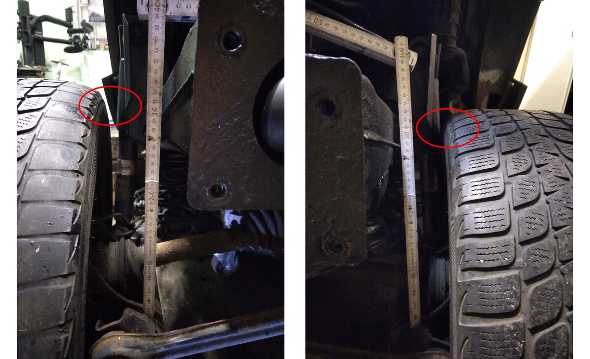

Moin zusammen,
Hinterachse smart 450: das linke Rad hat ca 3-4cm Abstand zum Motorträger, das rechte Rad schleift nahezu am Motorträger.
Da man den Sturz nicht einstellen kann, hat sich da wohl etwas extrem verzogen, ich vermute einen Unfallschaden.
Fällt euch evtl. sonst noch irgend eine andere mögliche Ursache für den Schiefstand ein?
Hm. Wurden die abgebildeten Reifen so gefahren oder nur fürs Foto draufgesteckt? Mir fällt auf daß der linke viel schräger abgefahren ist als der rechte. Wurden die Räder mal links mit rechts getauscht? Wieviel haben die in dieser Position gelaufen? Wenn der rechte so abgefahren wäre wie der linke auf dem Foto würde mir das plausibel erscheinen. So herum wie auf dem Foto gerade nicht.
(Daß die Reifen hinne sind ist dir hoffentlich klar.)
Sind das originale Räder vom 450? Welche Reifen- und Felgengröße ist das? Ich habe den Eindruck daß es ein Problem mit der Einpreßtiefe gibt.
Steht der Smart genau waagerecht? D.h. sind die Abstände von Achsrohr zu Federaufnahme oben genau gleich? Falls nicht, mal geradestellen und Messung wiederholen. Der Smart reagiert recht empfindlich auf Schiefstellung mit einer Abstandsänderung an genau der von dir beschriebenen Stelle.
Du könntest mal auf amtlich ebener Fläche den Sturz messen, rechts und links. Mit Wasserwaage. Gibts da große Unterschiede?

die Reifen wurden nur aufgesteckt, wurden nie auf der Achse gefahren.
Abstände von Achsrohr zu Federaufnahme sind rechts und links gleich (War auch meine erste Vermutung. Die Meterstäbe auf den Fotos zeigen da ein etwas falsches Bild, da von unterschiedlicher Perspektive aufgenommen.)

@Funman danke für Deine Tips. Ich werde heute nochmal alles nachmessen.
