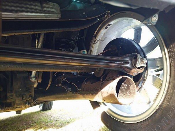

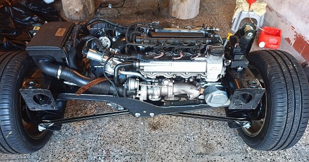

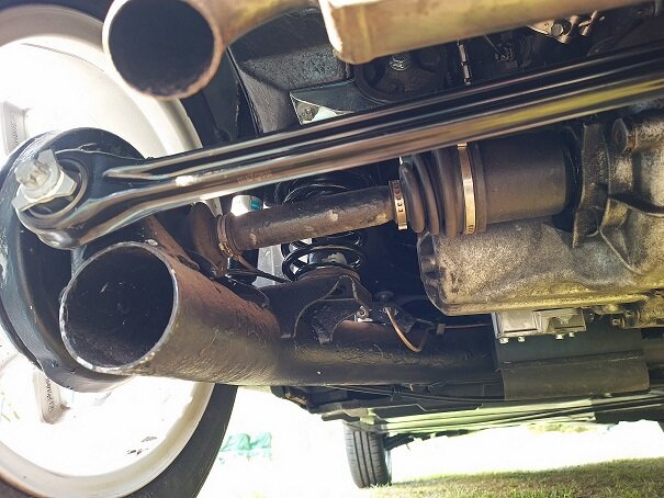

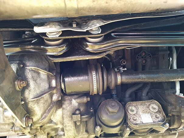

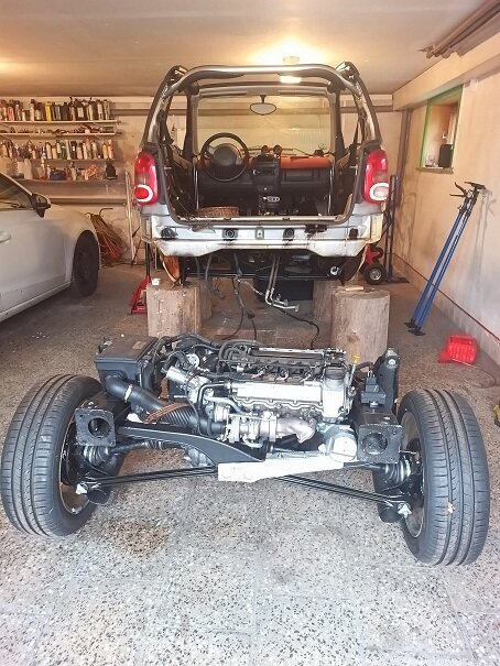

ich habe heute mein 2003er CDI Cabrio nach 3 jähriger vollständiger Überarbeitung das erste Mal wieder auf die eigenen Räder gestellt und bin die ersten paar Meter gefahren. Bei Unebenheiten gab es jedoch im sehr harte Schläge von der Hinterachse. Das Problem kommt aus dem Längenausgleich der Hinterachse. Wenn ich kräftig am Hinterrad wackel, schiebt sich der Längenausgleich der Antriebswelle komplett zusammen. Sogar soweit,dass die Welle in der Glocke bis an den Anschlag knallt. Besonders von der längeren Welle kommen die harten Schläge gegen das Getriebe. Die kürzere hat etwas mehr Spiel. Aber wenn ich kräftig genug am Rad ziehe und drück, gibt es in beide Richtungen einen Schlag. Es scheint so, als ob die Wellen plötzlich zu lang sind. Es kann aber nicht sein, da ich die Wellen nicht ersetzt habe. Ich hatte sie komplett auseinander, da ich die Faltenbälge getauscht habe und das alte Fett gegen neues ersetzt habe. Die beiden Zugestreben sind neu, aber ich denke mal, dass es hier keine unterschiedlichen Längen gibt. Sie scheinen auch nicht unter Spannung zu stehen, wenn das Auto auf den Rädern steht.  Die Motorlager sind neu, aber auch hier hat man eigentlich kein Spiel um irgendwas falsch zusammen zu bauen. Hat jemand eine Erklärung, was ich flasch gemacht haben könnte? Man kann halt auch schlecht Wackeln und gleichzeitig unter dem Auto schauen. Und im aufgebockten Zustand wirds schon gleich gar nicht, weil dann auch alles viel mehr unter Spannung steht.

ich hatte die Antriebswellen ausgebaut, da sie extrem rostig waren und die Manschetten ziemlich alt waren. Die Wellendichtringe am Getriebe sind natürlich auch mit neu gemacht worden. Die alten Streben kann ich leider gerade nicht mehr finden. Da der Einbau schon ein Jahr her ist, habe ich sie vermutlich entsorgt und kann sie somit nicht mehr mit den neuen vergleichen. Aber es in meinen Augen nicht so aus, als ob die Länge nicht stimmt. Die Gummibuchsen der Streben stehen nicht unter Spannung.  Die Einbauposition der Kugeln usw ist nicht die ursprünglich. Aber ich glaube, das dürfte trotzdem nicht zu dem Fehlerbild passen. Es hat sich alles leicht bewegen und drehen lassen. Auch die Fettsorte dürfte in diesem Moment keine Rolle spielen.  Ich habe mal einige Fotos aus dem letzten Jahr und ein paar aktuelle angehangen. Im eingebauten Zustand sieht man halt nicht mehr viel. Ich kann auch nicht sagen, ob das vorher anders war. Ich bin mit dem Auto nie gefahren. Ich habe es vor 3 Jahren gekauft und dann eigentlich nur vom Anhänger in die Garage gefahren.  Ich werde das Auto die nächsten Tag mal auf die Grube stellen und noch jemanden zum Wackeln besorgen.
